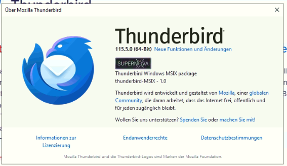

  • Thunderbird is now available in the Microsoft Store
    • dmdtmk
    • 13. Juli 2024 um 01:01
    ich habe mich jetzt endgültig davon verabschiedet. mail-programme aus dem ms store sind nicht MAPI-kompatibel und ich brauche die MAPI schnittstelle um ganz einfach bspw. PDF-dateien aus clawPDF als Anhang per Mail zu versenden. habe jetzt seit thunderbird v128 die .MSI verwendet und vorher thunderbird aus dem ms store gelöscht. den alten profil-ordner hat das neue thunderbird sofort erkannt. manchmal verstehe selbst ich nicht microsoft: es soll voll auf das "neue Outlook" als webanwendung aus dem ms store gesetzt werden. aber MAPI-kompatibel ist es nicht! wozu dann das neue outlook verwenden?
    interessanterweise kann man bei der .MSI nicht so ohne weiteres den installations-pfad auswählen. es wird sofort unter c:\programme\ installiert.

    Zitat von AndyC
    Ich persönlich würde von den Mozilla-Versionen im MS-Store abraten. Lieber die Originale installieren.
    • dmdtmk
    • 20. März 2024 um 10:36
    es wird immer so spät geupdated :-( bin immernoch bei 115.7.0 obwohl gesten 115.9.0 rauskam.

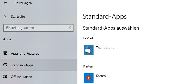

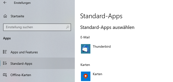

  • Thunderbird in den Vordergrund bringen
    • dmdtmk
    • 14. Mai 2022 um 18:14
    nur eine Idee: ist in den Windows Einstellungen der Thunderbird als Standard-App eingestellt?
    Dieses könnte auch interessant sein: TB Standard etwas tiefer eintauchen
    das problem habe ich nicht, es öffnet sich ja thunderbird, nur wie ein pop-down oder pop-under oder pop-behind.
