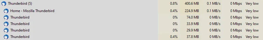

    stimmt ja gar nicht, was ich da erzähle: mit logging sinds 4 Prozesse, ohne aber 5!
    Das soll mal einer verstehen...

    Es werden nun lediglich die 4 child-files angelegt, die wohl den 4 Prozessen von TB entsprechen.
    Und ja, Susi: für alle diese 4 Prozesse ist MOZ_LOG natürlich gesetzt. Aber eben für keinen anderen Prozess.

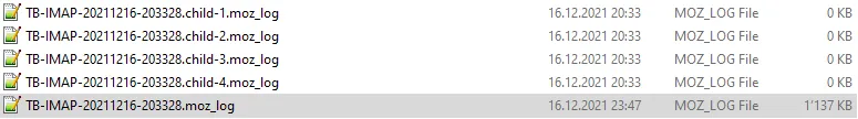

    • 17. Dezember 2021 um 00:05
    Gene's/jorgk3's These leider widerlegt!

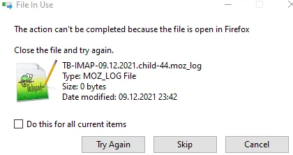

    FF um 20:30 deinstalliert, TB neu gestartet und fleissig verwendet. Hat dann bis 00:00 gerade mal 5 Files kreiert (nicht 44!):
    TB gestoppt. Files gelöscht - ohne Probleme (nix "file is open in Firefox").
    Zur Erinnerung: child-4 wird schon am Anfang von TB kreiert und war letztes Mal "open in Firefox"

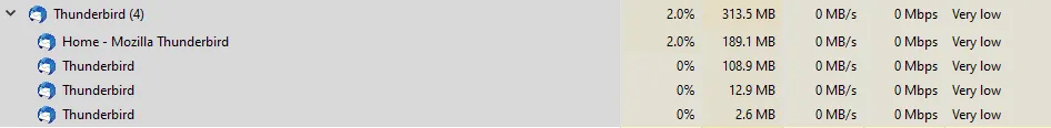

    Leute, es gibt hier ein ernsthaftes Problem!!

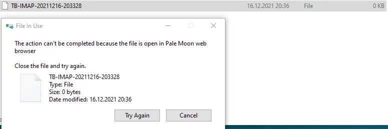

    ausserdem war da TB bereits zu. Sobald ich Firefox gestoppt hatte, konnte ich die Files löschen.
    Der Fall ist sowas von klar!!

    Zitat von jorgk3
    Das glaube ich einfach nicht
    Na dann halt nicht. Hier ist der Beweis:

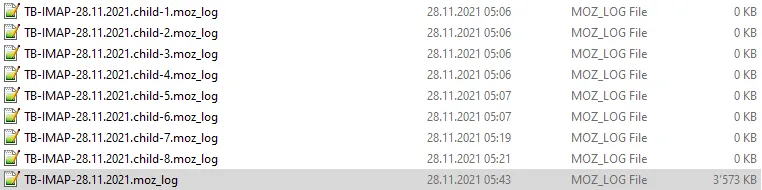

    when I run TB with logging activated (Set MOZ_LOG=IMAP:5,timestamp) it keeps creating empty "child" files.
    see uploaded screenshots:
    when I try to delete them after I stopped TB, some of them (1, 3-4, 35-37, 41-44) are in use by Firefox (which I have +/- always running).
    I don't know the Mozilla code base, but apparently some Firefox code interferes with Thunderbird logging.
    Maybe also with network traffic or other pgm logic?

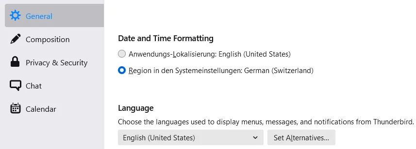

    1. Habe ein Account in Bugzilla kreiert (die wollen ein 12-stelliges Passwort - ächz)
    2. In Bugzilla nach "Send hangs" gesucht: nix Brauchbares. "Send failed": ebenso.
    3. Die Sprache für PC und TB auf Englisch gewechselt (re-boot/restart), damit ich verständliche Evidenz schicken kann
    4. Interessiert TB nicht. Menus bleiben deutsch:
    5. Problem reproduziert (zufällig beim Senden eines e-Mails - passiert doch öfter als erwartet...): Anzeige in Deutsch - fühle mich verarscht!
    6. "Speichern", wird in lokales Directory abgelegt, erneut gesendet, funktioniert, lokales Directory gelöscht, TB beendet.
    7. Überflüssige leere MOZ_LOG Files löschen: inzwischen sinds 8. Hab keinen Plan warum!!!?
    8. Fehlermeldung: einzelne Log-Files sind bei *Firefox* in Verwendung!! Hallo??? Firefox beendet, gelöscht.
