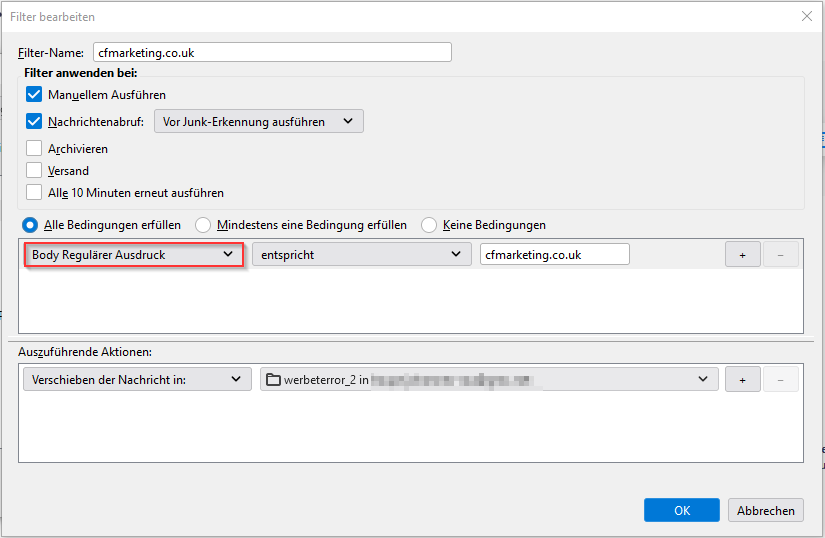

  • Bug in Filter bei Suche nach "Inhalt enthält" in Thunderbird
    • Thomas_Mueller
    • 15. November 2021 um 18:32
    Zitat von Detom
    Gibt es hier mittlerweile was neues oder eine Lösung?
    Teilweise wird in Foren das Addon Filtaquilla empfohlen. Damit geht das aber offensichtlich auch nicht :/
    ich vermute die Filterfunktion "Inhalt" ==> "Enthält" für einkommende E-Mail ist buggy oder irreführend.
    Insbesondere bei HTML-Inhalten. Ich habe HTML-Inhalte nicht gefiltert bekommen (TB-Verison 91.3.1 (32-Bit), Windows 10).

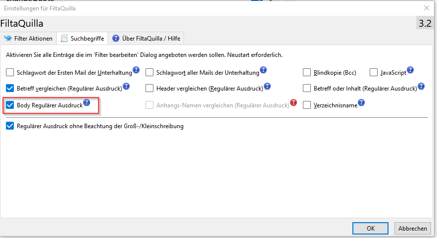

    Letztlich hat bei mir Filtaquilla geklappt, bei dem ich HTML-Mailbody-Inhalte detectieren und damit filtern konnte.
    Filtaquilla ermöglich die Bedingung "Body Regulärer Ausdruck" mit der man HTML-Mailbody-Inhalte detektieren und filtern kann.
    Siehe nachfolgende zwie Grafik.
    Gruß,
    TM
