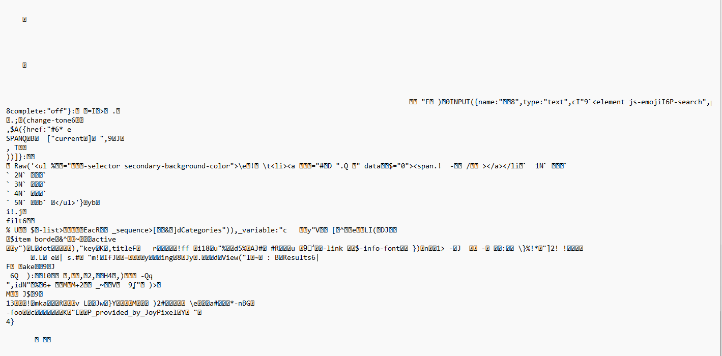

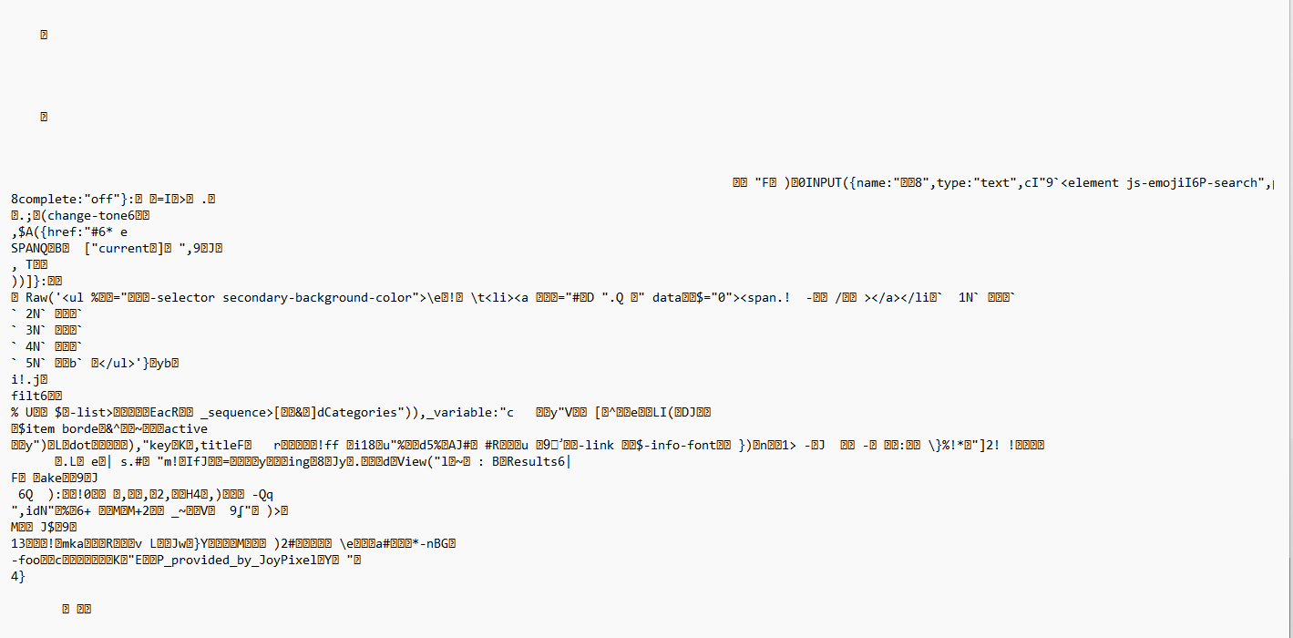

    Also, ich bleibe dabei: diese Dateien sind korrupt, defekt, geshreddert, Datenmüll.
    Es wird noch komischer. Ein Teil der Daten im Ordner 'Local Folder / Lokaler Ordner' ist lesbar. Mitten drin (so ab Buchstabe S.... ) hört die Lesbarkeit dann plötzlich auf. Das finde ich besonders ärgerlich.

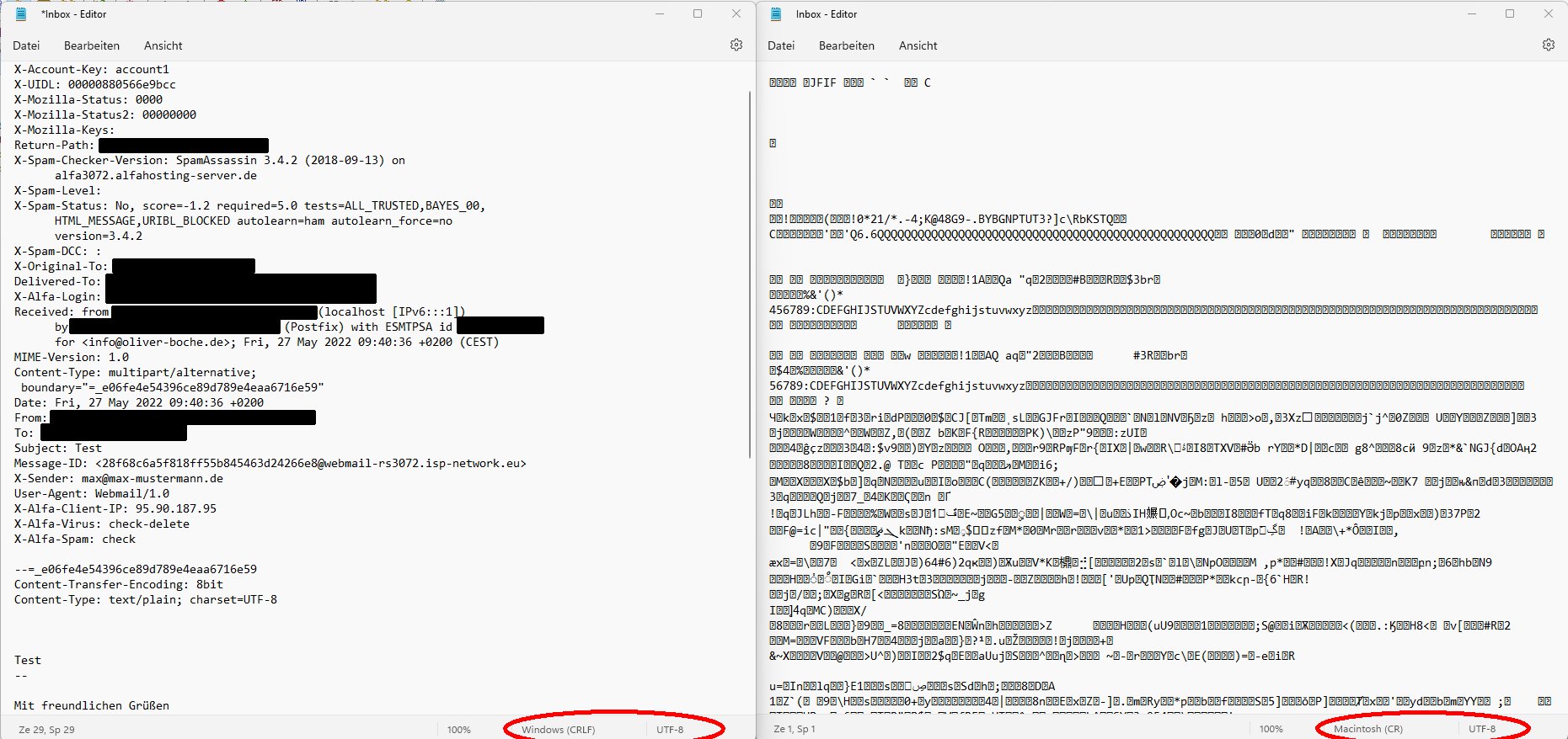

    also ich mache munter weiter bei Jugend (ich bin 59) forscht ;-) Also es sieht so aus, als sind die Formate der Dateien im ZUge des Exportes unter Linux verändert worden.
    LInks die inbox.msf eines neu angelegten Mail-Accounts mit dem Empfang einer Testmail. Mit einfachem Doppelklick erkennt der Editor Windows (CRLF) und UTF-8. Rechts die gesicherte inbox.msf, die ich manuell mit dem Editor geöffnet habe. UTF-8 habe ich manuell ausgewählt (bei Doppelklick wird automatisch ANSI ausgewählt), es wird aber Macintosh (CR) ausgewählt.
    Mal den Aufwand außen vor gelassen, kann man das konventieren ?
    Das gleich mache ich nochmal mit den reinen inbox-Dateien.
    EDIT: Es scheint, als wäre das ein Thema von Win10 (+höher) --> Änderung
    LG Oliver

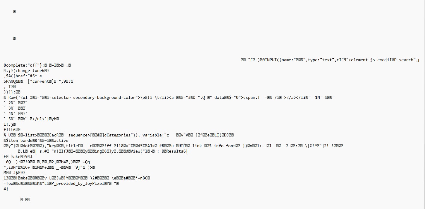

    Moin,
    Sie enthalten Klartext. Kannst Du für beide Dateien bestätigen, dass diese korrekt mit einem Editor gelesen werden können?
    Ja, ich kann die Dateien mit dem Editor öffnen. Aber Klartext, eher nein. Sondern eher kryptische Zeichen. Beispiel
    Mache doch noch einige Versuche mit Einsetzen von anderen Mbox-Dateien in den Kontenordner "....alfahosting...." in dem neuen Konto.
    Ja, mache ich. Dauert aber etwas

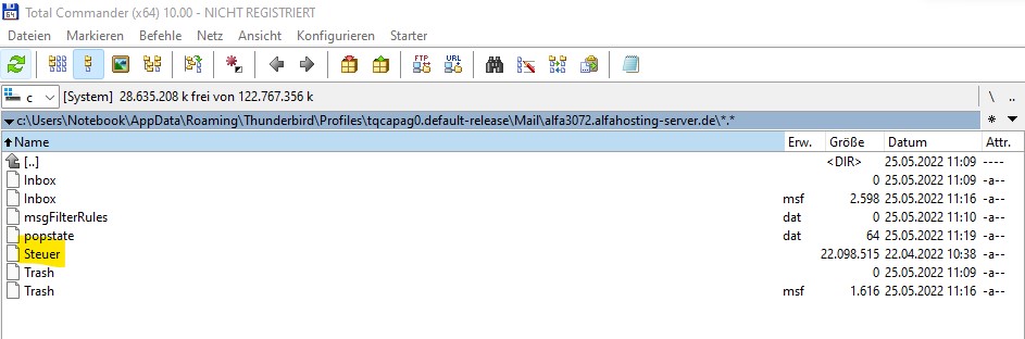

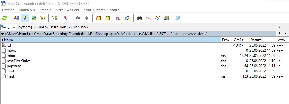

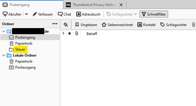

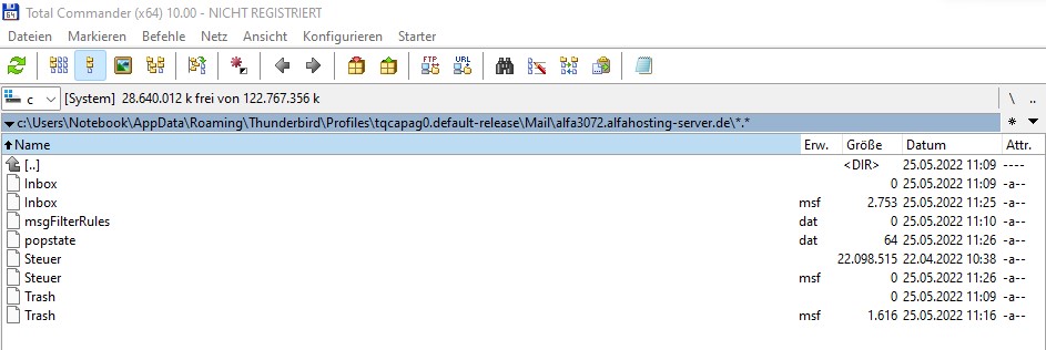

    Nö, nicht ganz - offensichtlich. Aber irgendwo in dieser Richtung scheint der zentrale Fehler zu liegen. Zur genauen Illustrarion folgende Abfolge:
    1. Erstmaliger Start von TB. (Manuelle) Neuanlage nur eines Kontos. Soweit alles sauber
    2. Jetzt übertrage ich aus meinen gespeicherten Profilen (gleicher Name) den Verpackungsordner und die Nachrichten 'Steuer'. Achtet auf die Dateigrößen
    3. Beim nächsten TB-Start ist jetzt der Ordner 'Steuer' vorhanden, allerdings ohne Inhalte
    4. Interessanterweise haben sich auch die Dateien verändert (TB ist noch geöffnet). Die Steuer.msf ist ganz verschwunden ??? --> der Ordner ist doch da ???
    5. Also die Steuer.msf nochmal kopiert und TB neu geöffnet. Ansicht wie bei 3. Ordner Steuer in TB vorhanden, aber ohne Inhalt. In den Dateien ist jetzt auch die msf vorhanden, aber als 0-Byte-Datei.
    Joo, und wie nu weiter
    LG Oliver

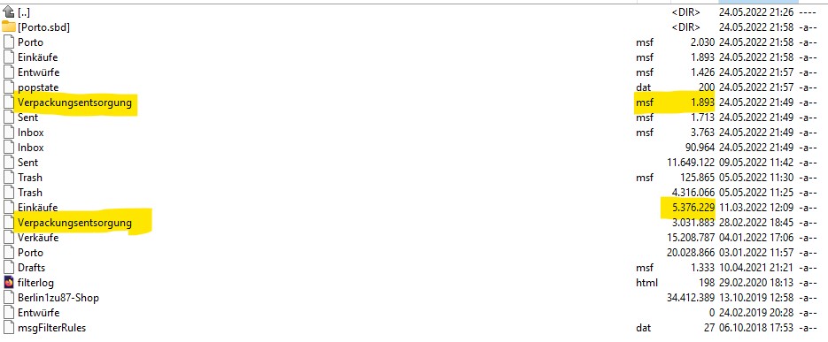

    Und nächste Frage. Das TB Verzeichnis 'Verpackungsordnung'
    enthält angeblich keine Daten, obwohl im Verzeichnis sowohl die Index-Datei Daten enthält und offensichtlich auch Daten vorhanden sind.

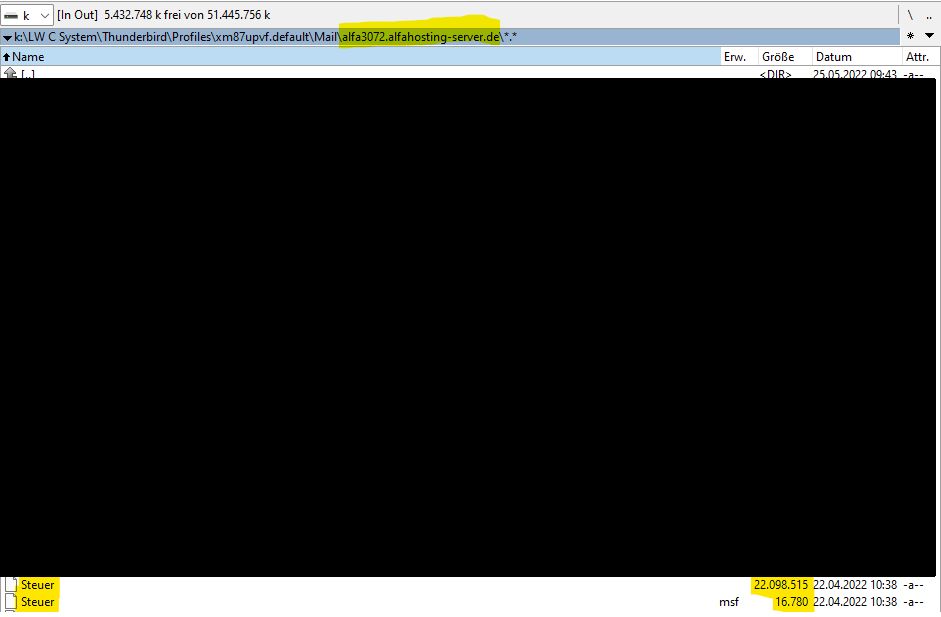

    Moin Zusammen,
    einen relevanten Unterschied zwischen einer kompletten Neuinstallation habe ich gefunden. Es ist schlicht eine unterschiedliche Speicherstelle der Mail-Verzeichnisse. Bei der kompletten Neuinstallation (links) liegen die Mail-Verzeichnisse im ....default-release Ordner, bei meiner Backup-Sicherung (rechts) jedoch in einem 'dritten' Verzeichnis.
    Mal sehen, wie ich da weiter komme.
    LG OLiver

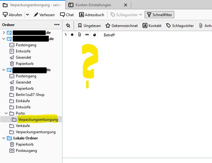

    1. Sichern der alten Dateien der TB-Daten aus dem Verzeichnis C:\Users\Notebook\AppData\Roaming\Thunderbird.... auf eine 'Zwischenpartition'
    Neu sind für mich die beiden ini-Dateien. An die kann ich mich von früheren Importen nicht erinnern.
    2. Herunterladen und installieren einer aktuellen TB-Version (hier 91.9.1)
    3. Löschung des neu angelegten Verzeichnisses C:\Users\Notebook\AppData\Roaming\Thunderbird....
    4. Kopieren der alten Dateien der TB-Daten aus der Zwischenpartition in das Verzeichnis C:\Users\Notebook\AppData\Roaming\Thunderbird....
    5. Start des TB Profilmanagers durch Windowstaste + R, danach thunderbird.exe -P
    Trotzdem sieht man TB am Ende so aus
    Schon am fehlenden Pfeil seht Ihr, dass in den Mail-Accounts keine Verzeichisse vorhanden sind.
    Benutzt du die Ansicht > Ordner > Alle (Ordner)?
    Genau so
    LG Oliver
