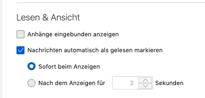

    • Grafzahn
    • 15. April 2024 um 16:40
    Version 115.9
    macos 14.6.
    Die nachrichten werden -neuerdings + mal wieder- nicht als gelesen angezeigt. Weder "sofort" noch nach "2 Sekunden"
    Woran könnte das liegen?
    Danke + Gruß

  • Mouseover auf eingangene Mails geht nicht mehr?
    • Grafzahn
    • 14. Juli 2022 um 11:53
    Danke Nowar, ich habe es dank deiner Hilfe gefunden. War + ist auf 3 Sekunden eingestellt.
    Eigenartiger weise funktioniert es ja gar nicht.
    • Grafzahn
    • 10. Juli 2022 um 14:16
    Hallo im Thunderbirdforum.
    Ungelesene Mails im Maileingang sind im Fett geschrieben.
    Mit Mouseover wurden sie als „gelesen” und standen in Normaldruck.
    Mouseover funktioniert neuerdings nicht in 91.11.0 (64-Bit) auf dem mac. (mojave)
    Ich finde auch nicht das Einstellfenster wo ich einstellen konnte wie lange der Mauszeiger auf dem Text stehen muss um ihn zu „entfetten”.
    Besten Dank für eure Tipps
