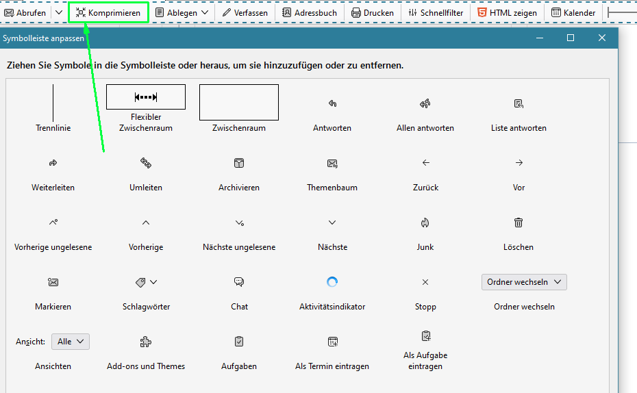

    Hi, habe mir den Komprimieren Button mal rein geholt, damit gehts nun in v102*, über Datei alle Ordner imm Konto komprimieren geht es nicht mehr. Das scheint ein bug zu sein. :)
    Nachteil vom Button ist, man muss jeden Unterordner separat komprimieren^^
    Weiterhin sind dann Anhänge nicht mehr ladbar, was fatal ist...
