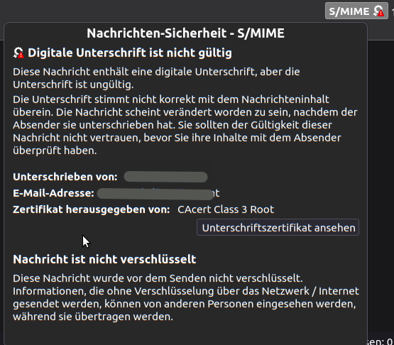

    Ich habe das Problem mit den beiden (Umgehungs-)Lösungen kurz zusammengefaßt:[box]
    12.08.2022
    Das Problem existiert schon seit Längerem (TB 88.0.0?).
    TB 91.1.0
    Digitale Signatur (S/MIME) ungültig bei Verwendung des GMX_SMTP-Servers UND vorhandenen Nicht-ASCII-Zeichen UND/ODER Signaturtrenner.
    TB versendet "Content-Transfer-Encoding: 8bit" GMX codiert um in "Content-Transfer-Encoding: quoted-printable"
    Führt zu einer ungültigen Signatur
    Der SMTP-Server von A1 tut das nicht, die Signatur bleibt gültig.
    Diese beiden Änderungen in den Einstellungen von TB beheben/umgehen das Problem:
    Herausgefunden hat das : Marcin Wilk, im Dezember 2021
    1.) Then enter *mailnews.send.jsmodule* on top and change that to *false*.
    --> TB versendet: Content-Transfer-Encoding: quoted-printable
    2.) Sending with *mail.strictly_mime* set to *true* also is working fine with the bad server.
    --> TB versendet: Content-Transfer-Encoding: base64
    Derzeit verwende ich Version 2.[/box]

  • S/MIME: Digitale Unterschrift ungültig
    • MAlfare
    • 12. August 2022 um 01:15
    Hmm – im Quellcode (Strg + U) siehst du nicht unbedingt das, was als Zeichenkodierung tatsächlich in der Datei steckt. Ich habe bei meinen Versuchen die beiden Dateien für den Vergleich direkt auf Dateiebene aus der 'Sent'- und der 'Inbox'-Datei extrahiert.
    Das habe ich jetzt auch gemacht.
    Die Unterschiede:
    EmpfangenGesendet
    Content-Ttransfer-Encoding:quoted-printable8bit
    Signaturtrenner=2D-LF (ohne Leerzeichen)-- LF (mit Leerzeichen)
    Folge von ----- (Erste und letzte Zeile der "Signatur")=2D-------------
    Letzter Buchstabe meines Namens=C3=A9é
    ...straßestra=C3=9Festraße
    Alles Andere ist identisch, die Nachricht, die nur aus dem Wort "test" besteht, und die digitale Signatur, die so beginnt:
    --------------ms010703050308040003020908
    Content-Type: application/pkcs7-signature; name="smime.p7s"
    Content-Disposition: attachment; filename="smime.p7s"
    Content-Description: S/MIME Cryptographic Signature
    MIAGCSqGSIb3DQEHAqCAMIACAQExDzANBglghkgBZQMEAgEFADCABgkqhkiG9w0BBwEAAKCC
    C6MwggVeMIIDRqADAgECAgMC8XgwDQYJKoZIhvcNAQENBQAwVDEUMBIGA1UEChMLQ0FjZXJ0
    Das "é" und das "ß" hatte ich versuchsweise auch schon weggelassen, was aber nichts geändert hat.
    Sieht also so aus, als ob da beim Transport über den GMX-SMTP-Server eine Maus ein Leerzeichen weggefressen hat :(
    Was auch erklärt, warum die digitale Signatur gültig ist, wenn ich auf die "Signatur", und damit auch auf den Signaturtrenner verzichte.
    Jetzt müßte ich also "nur" noch GMX dazu bringen, dies in Zukunft nicht mehr zu tun. :wall:

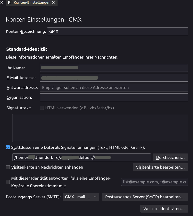

    Wenn du dich hierhin begeben hättest:
    Konteneinstellungen / Konto / "Stattdessen eine Datei als Signatur anhängen (Text,HTML oder Grafik):"
    wäre dir (hoffentlich) klar geworden, um was für eine Datei es sich wohl handeln wird.
    Eine Textdatei, die so Sachen wie Adresse, Telefonnummer, E-Mailadresse,.... enthält und an den meisten E-Mails hängt, abgetrennt durch einen "Signaturtrenner" "--LF"

    • 26. Juli 2022 um 12:32
    Zitat von Thunder
    Nun, das hier hat zu der Frage von Susi to visit geführt, weil es sich dabei eben nicht um die elektronische Unterschrift handelt, sondern nur um eine Art Fußnote (um das Wort Signatur zu vermeiden) unter der Mail.
    Zitat von MAlfare
    Wenn ich die Mail ohne Signatur(datei) versende, ist die dig. Signatur O.K.
    Wenn ich Dich hier richtig verstehe, macht es also einen Unterschied, ob Du eine Signatur-Datei an der Mail dran hast oder nicht. Die Signatur-Datei würde also die elektronische Unterschrift brechen. Das würde ja bedeuten, dass die Signatur-Datei womöglich erst nach dem elektronischen Unterschreiben dran gehängt wird. Oder GMX macht irgendwas komisches mit der Signatur-Datei, wodurch die elektronische Unterschrift dann gebrochen wird.
    So ist es.
    Die Bezeichnung "Signatur" für dieses visitenkartenähnliche Anhängsel habe nicht ich erfunden, auch nicht den Begriff "Signaturtrenner" "--
    ", der es von der Mail abtrennt.
    In den den Konteneinstellungen gibt es die Möglichkeit, den Text für diese "nicht-digitale Signatur" einzugeben, oder eine vorhandene Textdatei zu verwenden. Beides probiert, macht keinen Unterschied. Auch mit und ohne das AddOn Signature Switch.
    Gegen die Idee, daß die Visitenkarte nach dem Erstellen der digitalen Signatur angehängt wird, spricht, daß im Ordner "Gesendet" die Signatur gültig ist.
    Nachdem aber das alles keine Rolle spielt, wenn ich einen anderen SMPT-Server verwende, habe ich den SMTP-Server von GMX in Verdacht. Oder etwas zwischen meinem Thunderbird und dem/den SMTP-Server(n).

    Das Problem:
    Ich signiere meine Mails digital (Zertifikat von CA-Cert). Die Empfänger bekommen die Information, daß die Signatur ungültig sei.
    Ich habe einige Tests ausgeführt:
    Mail an mich selber gesendet.
    Die Signatur in Gesendet ist O.K. die empfangene nicht.
    Wenn ich die Mail zusätzlich verschlüßle, ist die Signatur O.K
    Wenn ich statt des GMX-SMTP-Server den von meinem Provider (A1) verwende, ist die Signatur auch O.K.
    Deshalb mein Verdacht, daß der GMX-SMTP-Server, wenn die Mail nicht verschlüsselt ist und eine Signatur enthält, den Mailinhalt verändert und sie deshalb beim Empfänger mit ungültiger Signatur ankommt.

    Kann das Problem jemand nachvollziehen, hat Ideen zu Ursache und vielleicht eine Lösung?
