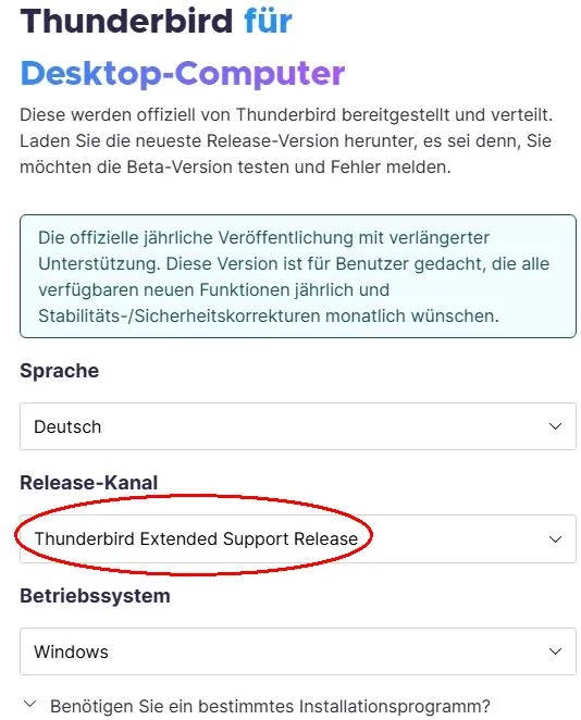

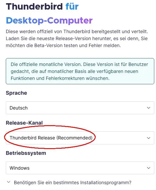

    Zitat von T2BEM
    Unterschied von Thunderbird ESR und der von mir auf der offiziellen Seite angebotenen Standard TB-Version
    Lies mal den Hinweis zum Release-Download hier im Forum, der erklärt es meiner Ansicht nach am Besten.
    Thunderbird Release-Version herunterladen - Thunderbird Mail DE

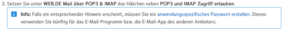

    Zitat von T2BEM
    nur die anwendungsspezifischen Passwörter hier gespeichert sind, und nicht zusätzlich dei Zugangspasswörter für den Login!
    Bitte lies mal die Ausführungen von GMX zum anwendungsspezifischen Passwort.
    Richtest Du bei GMX ein anwendungsspezifisches Passwort ein, dann ist dieses anwendungsspezifische Passwort für alle E-Mail-Clients zu verwenden, die E-Mails per IMAP oder PO3 anrufen und E-Mails per SMTP versenden. Das Passwort für den Web-Login ist dann nicht erforderlich.
    Thunderbird benötigt also das Passwort für den Web-Login nicht und muss es demzufolge auch nicht speichern.

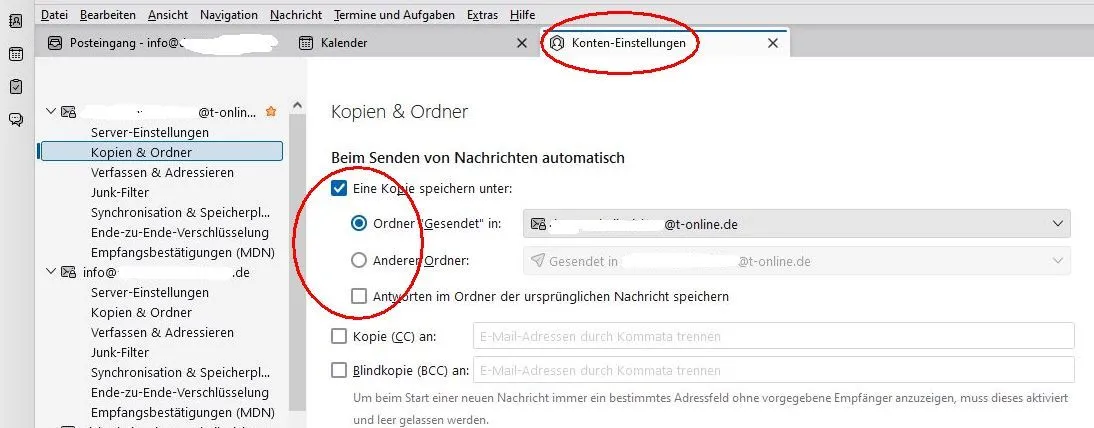

    Zitat von sasso
    dass es im "Lokalen Ordner" unter Spam verschiebt
    Das hängt zunächst davon ab, ob das betreffende Postfach als IMAP oder als PO3 eingerichtet ist.
    Bei IMAP kann die Verschiebung z.B. in den Spam-Ordner des Providers eingestellt werden, siehe dazu meinen Beitrag #2.
    Bei POP3 hat Thunderbird nur Zugriff auf den Posteingang (INBOX) und keinen Zugriff auf weitere Ordner des Postfachs (also z.B. Gesendet = SENT, Entwürfe = DRAFTS, Spam/Junk/Unerwünscht = SPAM). Daher können bei POP3 Spam-/Junk-Mails nur in einen lokalen Ordner verschoben werden.

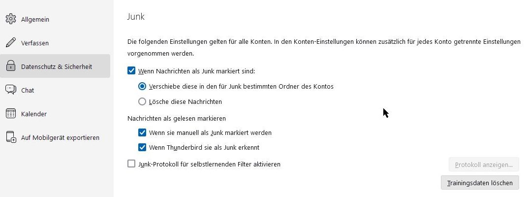

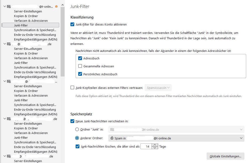

    Zitat von sasso
    eventuell habe ich etwas falsch eingestellt...
    Hier meine Einstellungen zur Spam-/Junkbehandlung in Thunderbird 140.* esr (sollte in Thunderbird 158.* ähnlich sein).
    -> Einstellungen
    -> Konten-Einstellungen (für jedes Konto erforderlich)
    Als Spam/Junk markierte E-Mails erhalten das Symbol "rote Flamme". Ein Klick auf die rote Flamme deklariert die E-Mail als "kein Spam/Junk". Ein Klick auif die ausgegraute Flamme deklariert die E-Mail als "Spam/Junk". Aktionen entsprechend der Einstellungen oben.
    Darüber hinaus betreiben viele Provider direkt auf dem Mail-Server ebenfalls einen Spam-Filter. Einstellungen dafür im Webmailer des Providers.
