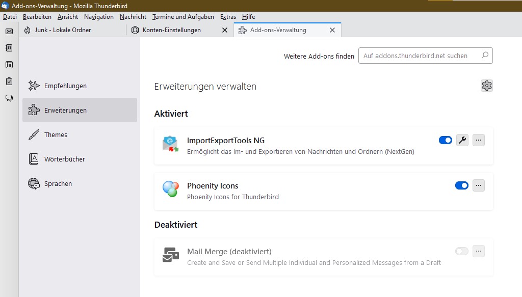

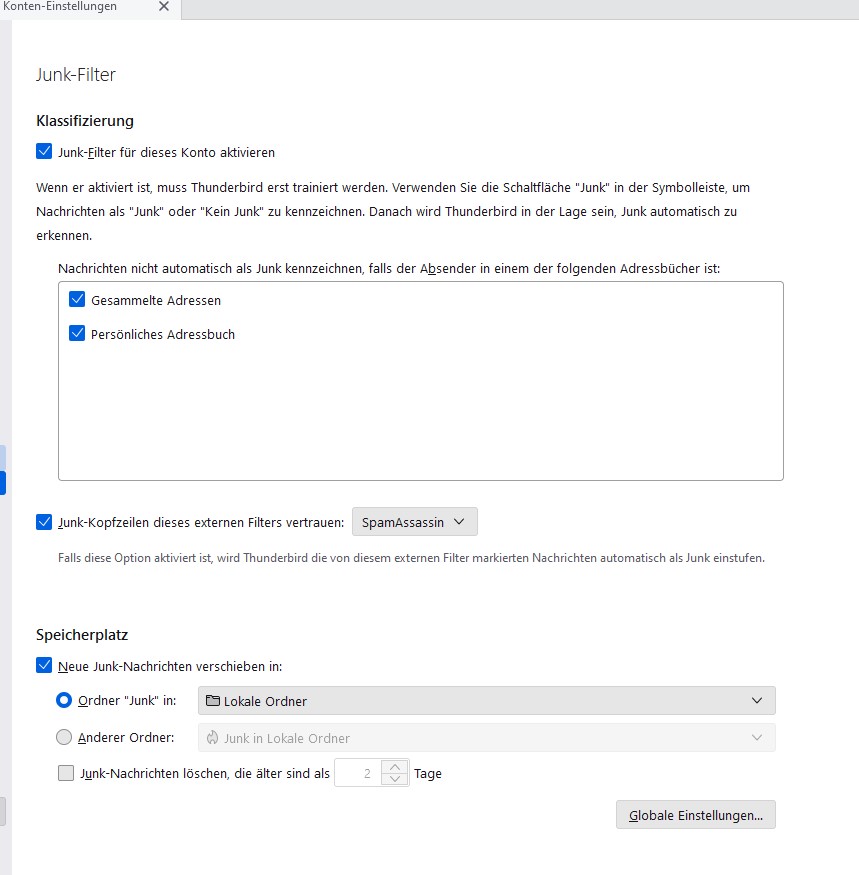

    Zitat von Veteran
    Das ist doch mal eine wichtige Information. Überprüfe folgendes:
    - Ist auf dem Mailserver ein Spamfilter aktiv? Falls ja – deaktivieren.
    - Hast du selbst (manuelle) Filter eingerichtet? Falls ja – alle(!) deaktivieren.
    • auf Server alle deaktiviert (greylisting + policyd-weight serverseitig jedoch stets aktiviert) 
    • auf lokale Ordner alle deaktiviert 
    • derzeitige Junk-Einstellungen siehe Anhang
    • Diese Einstellungen (auch Spam Assassin) alle deaktiviert
    Zitat von Veteran
    Ich habe immer mehr den Verdacht, daß auf dem Mailserver die Nachrichten schon als Junk eingestuft werden oder eine AV-Software ihre Finger im Spiel hat. Sollte das nicht der Fall sein, deaktivere mal alle installierten Addons.
    • keine fremde AV-Software
    • momentane Add-ons siehe Anhang, alle deaktiviert, Merge gelöscht 
    Nach alldem leider keine Änderung
      • 89,15 kB
      • 859 × 875
      • 74,31 kB
      • 1.024 × 583

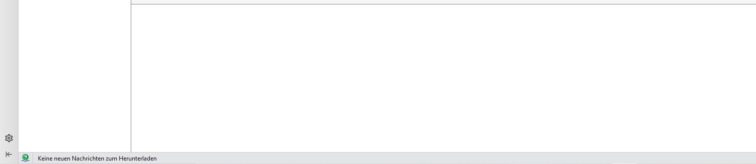

    • 18. Januar 2023 um 13:34
    hab manchmal Nachrichten im Junk Ordner, die aber tatsächlich kein Junk sind und die ich lesen möchte.
    Klick ich jetzt auf "Rest runterladen" verschwindet dieser Link und das Nachrichtenfenster wird leer (weiß). :wall:
    Auch ein Verschieben über Menü (nicht manuell) in den Posteingang hilft nichts.
    Ist leider nicht das erste Mal, komprimiert hab ich auch schon.
    Versuch ich es ein paar mal die Nachricht so zu öffnen, ist sie meist dann ganz verschwunden.
    Weiss hier jemand Rat?
    Danke und Gruss
    Thunderbird 102.6.1 64 Bit, POP3
