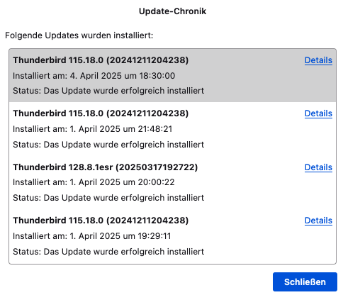

    • roenni
    • 5. April 2025 um 15:35
    Für alle Interessierten, hier die Lösung:
    Es gibt noch einen weiteren TB-Ordner, welcher beim Zurücksetzen/Neuanfang gelöscht werden sollte.
    Alles in allem also folgende:
    • Programme > Thunderbird.app
    • Benutzer:innen > [Username] > Library > Thunderbird
    • Benutzer:innen > [Username] > Library > Caches > Thunderbird
    Im Anschluss zeigt die interne Update-Historie auch die korrekten Infos.

    • roenni
    • 5. April 2025 um 13:56
    Hat hier jemand eine Idee, wo die Information herkommt?
    Muss für einen grundsätzlichen Neustart mit TB mehr als das Programm selbst (Programme-Ordner) und dem Thunderbird-Ordner (User-Library) gelöscht werden?

    • roenni
    • 4. April 2025 um 20:26
    Ich habe TB nun unter Sonoma eingerichtet, und zwar nach der von Mapenzi hier (-> RE: Wofür benötigt/verwendet TB den "X-Account-Key"?) beschriebenen Copy-Paste-Prozedur.
    Das ganze lief bei den ersten 3 Malen aus unterschiedlichen Gründen nicht ganz wie geplant, so daß ich es mehrfach wiederholte.
    Ab dem 2. Mal bin ich dann mit der letzten TB-Version meiner Sicherung gestartet:
    Habe das Programm (v115.14.0) aus der .dmg in den Programme-Ordner kopiert, dann meine Sicherung (v115.14.0) in die User-Library kopiert.
    Zwischen den Versuchen habe ich das Programm aus dem Programme-Ordner und den TB-Ordner aus User-Library gelöscht und nochmal neu.
    Im User-Library-Ordner finden sich unter Thunderbird/Crash Reports/ in Form der InstallTime-Dateien alle Installationen wie ich sie auf dem alten System vorher vorgenommen hatte ergänzt um die letzte auf dem neuen System vorgenommene Aktualisierung (v115.18.0).
    Macht Sinn so. Baut ja auf der Kopie des alten Systems auf...
    Gucke ich aber in die Update-Chronik direkt in den Einstellungen in TB dann sehe ich das hier:
    Es werden dort auch die gelöschten Installationen auf dem neuen System aufgelistet - aber ohne die vom alten System (aktuell wird v115.18.0 verwendet).
    Hätte ich für Tabularasa zwischen meinen Versuchen mehr löschen müssen, als das Programm und den TB-Ordner?
    Wenn ja, was/wo?

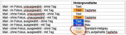

    Im letzten Screenshot ist die im Fokus stehende Mail, die farblich aufgehellte - also die unter der roten.
    Beim damit arbeiten, erklärt sich das tatsächlich optisch von selbst. Habe die Liste und Farbwahl nun noch etwas angepaßt, daß es nun wie im OS funktioniert:

    Ein kleines Manko besteht noch in der weißen Trennlinie zwischen den Zeilen. Wenn eine Mail ausgewählt aber nicht im Fokus steht, erhält diese durch TB standardmäßig einen gestrichelten Rand. Dadurch, daß der obere Rand im Code aber bereits mit der durchlaufenden weißen (Trenn-)Linie belegt ist, fehlt dann hier die gestrichelte Linie. Ist nicht ganz perfekt. Mir ist aber bislang noch nix besseres eingefallen. 'padding' und 'margin' bringen hier irgendwie nicht das richtige Ergebnis. Deshalb aktuell 'border-top'. Vielleicht gibt's noch einen anderen Weg, eine weiße Trennlinie zwischen den Zeilen einzufügen?
    Hier der aktualisierte Code für alle, die es ebenfalls nutzen wollen.

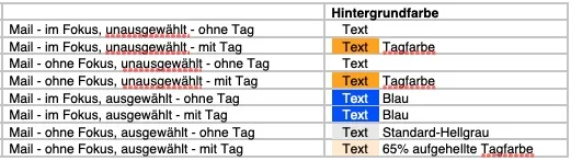

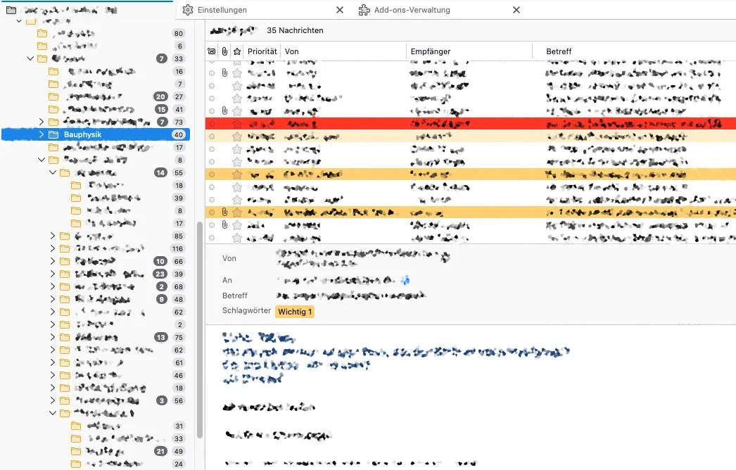

    Hm... na vielleicht habe ich das Thema Fokus auch nicht voll durchdrungen, nachdem was ich bisher weiß, würd ich aber sagen, daß eindeutig die 6.Mail selektiert ist und im Fokus steht. "Blau" ist beim Mac doch auch auf Systemebene standardmäßig immer das aktuell ausgewählte Element. Das bedeutet aber auch, daß dieses Blau (oder ähnliches) nicht auch als Schlagwort-Farbe vergeben werden darf.
    Mein Knackpunkt war, daß ich die Schlagwortfarben plakativ als Hintergrundfarbe der unausgewählten Zeile brauche, um so visuell schnell einen Überblick über relevante Mails zu bekommen. Tatsächlich habe ich relativ viele fest definierte Farben - 12 insgesamt. Die benutze ich aber eher im Sinne von Markern und weniger als eigentliche Schlagworte. Das ganze funktioniert so wie früher die Tags auf der MacOS-Systemebene: markierte Dateien werden über einen farbigen Hintergrund gekennzeichnet. Mir helfen solch farbige Marker enorm im täglichen Doing. Nur farbiger Text lässt sich m.E. nicht so schnell unterscheiden.
    Im unteren Screenshot ist die 7. Mail die ausgewählte, aber nicht im Fokus stehende. So sehr bunt ist's bei mir dann letztlich auch nicht. Für die tägliche Arbeit verwende ich maximal 3 Farben. Die restlichen 9 haben Sonderbedeutungen.

    #threadTree tr[is="thread-row"] td {
    border-top: 1px solid #FFFFFF !important;
    /* --- 1- Mails, im Fokus, unausgewählt, OHNE Tag
    - Hintergrund Weiss, Text Schwarz --- */
    #threadTree:focus-within tr[data-properties~="untagged"] {
    background-color: #FFFFFF !important;
    color: #000000 !important;
    /* --- 1- Mails, im Fokus, unausgewaehlt, MIT Tag
    - Hintergrund Tagfarbe, Text Schwarz --- */
    #threadTree:focus-within tr[data-properties~="tagged"] {
    background-color: var(--tag-color) !important;
    /* --- 2- Mails, ohne Fokus, unausgewaehlt, OHNE Tag
    #threadTree tr[data-properties~="untagged"] {
    /* --- 2- Mails, ohne Fokus, unausgewaehlt, MIT Tag
    #threadTree tr[data-properties~="tagged"] {
    /* --- 3- Mails, im Fokus, ausgewaehlt, OHNE Tag
    - Hintergrund Blau, Text Weiss --- */
    #threadTree:focus-within tr.selected[data-properties~="untagged"] {
    background-color: #0263E1 !important;
    /* --- 3- Mails, im Fokus, ausgewaehlt, MIT Tag
    #threadTree:focus-within tr.selected[data-properties~="tagged"] {
    /* --- 4- Mails, ohne Fokus, ausgewaehlt, OHNE Tag
    - Hintergrund Hellgrau, Text Schwarz --- */
    #threadTree tr.selected[data-properties~="untagged"] {
    background-color: #E4E4E7 !important;
    /* --- 4- Mails, ohne Fokus, ausgewaehlt, MIT Tag
    - Hintergrund Tagfarbe +65%, Text Schwarz --- */
    #threadTree tr.selected[data-properties~="tagged"] {
    background-color: color-mix(in srgb,var(--tag-color),#FFFFFF 65%) !important;

    Ich formulier das ganze mal noch einmal anders:
    Wie spreche ich denn die einzelnen Szenarien/Zustände gezielt an? (":focused" klappt irgendwie nicht):
    • Mails, unausgewählt:
      • Code
        #threadtree tr { }
    • Mails, ausgewählt (keine Unterscheidung, ob im Fokus oder nicht)
      • Code
        #threadtree tr.selected { }
    • Mails, ausgewählt, im Fokus
      • Code
    • Mails, ausgewählt, nicht im Fokus
      • Code
