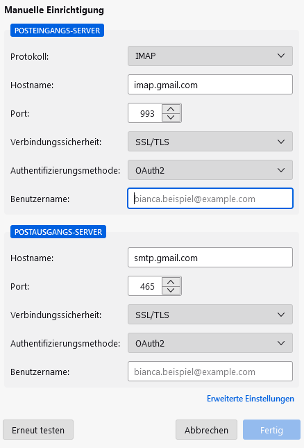

    SMTP / IMAP stehen auf OAuth2 (genaue Daten siehe Seite 1 des Threads hier - da ist ein Screenshot)
    Wie schon beschrieben, hat Thunderbird ja genau in dieser Konfiguration erfolgreich gearbeitet bis vor einigen Tagen.
    Erst der Versuch, das Konto nach der Löschung exakt wieder so einzurichten, schlägt fehl.

    das Problem ist leider immer weiter akut, habe das schon auf verschiedenen Rechnern. Es tritt gern auf, wenn man ein Konto erneut einrichten möchte, das schon mal existent war und funktioniert hat. Ein erneutes Einrichten nach Löschung/Reinstallation Thunderbird ist dann nicht mehr möglich, man scheitert an den oben beschriebenen Problem.
    Windows 10, Thunderbird 102.6.0
    Login in das gMail-Postfach geht
    IMAP aktiviert, alle Eistellungen verifiziert (Port, Protokolle etc. gemaäß gMail Vorgabe)
    OAuth-Methode gewählt
    GMAIL bestätigt dass Thunderbird Zugriff hat (unsichere App)
    Ablauf:
    Eingaben werden geprüft : grün, geht
    Authorisierungsfenster Gmail öffnet, Eingaben werden akzeptiert, Zulassen geklickt und dann ist Thunderbird der Meinung, das es ein Konfigurationsproblem gibt.
    Neuinstallation von Thunderbrid behebt das Problem nicht. Wie gesagt, vor dem Löschen des Kontos hat Thunderbrid in exakt der jetzigen Rechnerkonfiguration das Postfach einwandfrei ausgelesen. Erst löschen - Wiedereinrichten scheitert.
