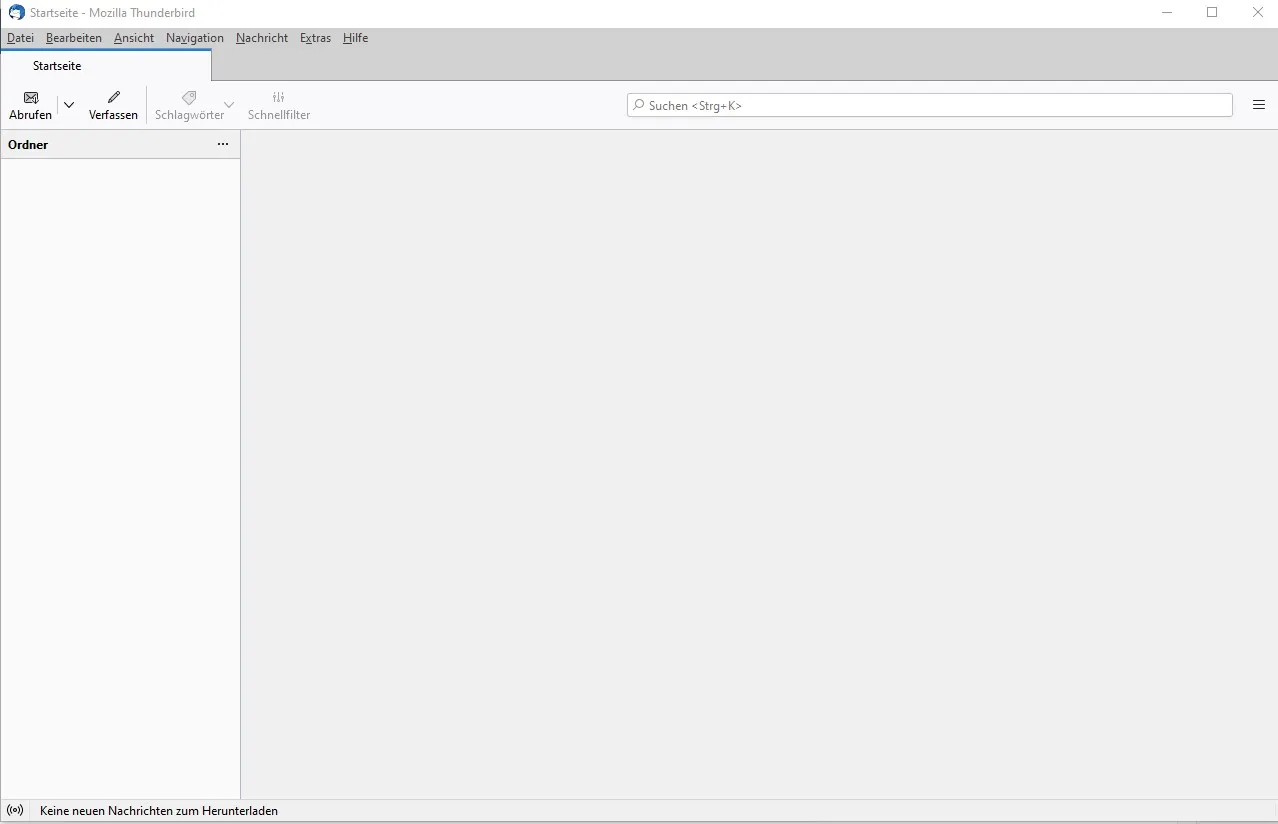

    Zitat von flora
    So sieht das aus, wenn ich Thunderbird auf deutsch starte.
    In TB gehe nach Hilfe > Weitere Informationen zur Fehlerbehebung > Profilordner > Ordner öffnen, dann TB beenden.
    Im Profilordner die Datei xulstore.json entfernen, dann TB wieder starten.
    Hab´ich gemacht, hat aber nichts geändert.
    TB hat sich auch direkt einen neuen xulstore.json gebastelt, aber ich denke, das wusstest du :-)

    Zitat von milupo
    Zitat von flora
    die Mails werden in allen Ordnern nicht angezeigt.
    Laut deinem Bildschirmfoto scheint es aber keine Ordner zu geben.
    Ja, so sieht das aus, aber wenn ich aber auf "Spanisch" stelle, ist alles (Ordner, Mails) da, ohne dass ich sonst etwas ändere.

    Hallo Mapenzi,
    Die Email-Konten existieren und auch das Adressbuch lässt sich finden.
    Ich kann auch Emails schreiben.
