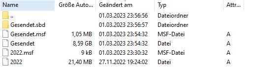

    Noch kurz zu Gesendet: das müsste doch eine Mbox-Datei mit 8,59 GB (ich habe den Unterordner im Archiv "Gesendet" genannt, die Datei entspricht der ursprünglichen Datei "Sent") und zusätzlich gibt es den Unterordner Gesendet.sbd, der wiederum Mbox-Dateien enthält.

    ich meine den Archiv-Ordner in TB. Der linke Screenshot oben ist der vom Unterordner Archive.sbd. Darin habe ich einen Ordner Gesendet angelegt und alle Mails und die Unterordner aus dem Gesendet-Ordner von TB dahin verschoben. So findet sich jetzt eine Gesendet-Datei mit derselben Größe von 8,59 GB wie die ursprüngliche Sent-Datei und der Ordner Gesendet.sbd, der die Unterordner enthält. Ist das ein MBOX-Datei? Ich nehme an, dass ich die Mails besser auf Unterordner verteile.

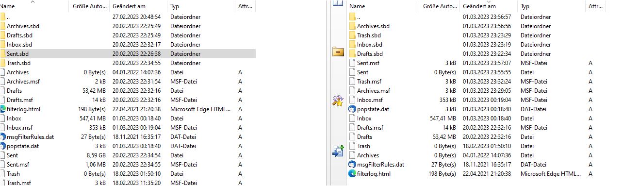

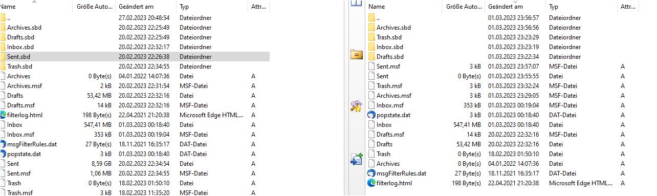

    ja stimmt, Du hast Recht. Die Dateien, die direkt in Gesendet standen, hatten wohl doch die meisten Anhänge (sind nicht meine persönlichen Dateien, deshalb habe ich das am Anfang nicht richtig eingeschätzt - auch ein Grund, wieso ich die Profile trennen wollte).
    Ich habe jetzt alles, was in Gesendet stand, ins Archiv verschoben (auch die Unterordner, aber die waren im Vergleich dazu doch klein).
    In der zweiten Datei habe ich einen Screenshot von Vorher und Nachher gemacht, links Vorher (da hat die Sent-Datei noch die volle Größe und der Ordner Sent.sbd ist noch vorhanden), rechts Nachher mit leerer Sent -Datei und kein Sent.sbd-Ordner mehr.
    In der ersten jpg-Datei dann noch das Ergebnis im Archiv, mit entsprechend großer Gesendet-Datei. Aber die ist ja dann wohl auch zu groß und ich sollte schauen, die dann entsprechend noch auf die Unterordner zu verteilen.
      • 25,66 kB
      • 518 × 137
      • 116 kB
      • 1.284 × 383
