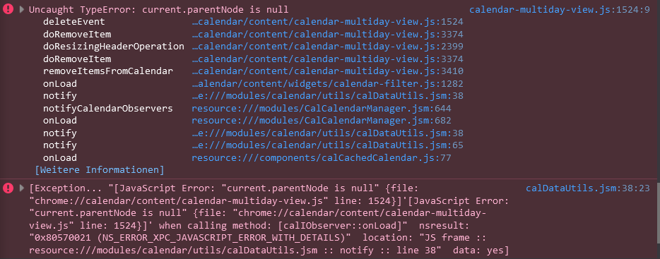

    Ich habe in einem anderen beitrag gelesen, dass bei einem ähnlichen Problem die Fehlerkonsole Fehler ausspuckt, während der Kalender flackert. Nun habe ich mal in die Fehlerkonole geschaut und festgestellt, dass hier auch eine Menge Fehler enthalten sind, die wohl auch irgendwie mit dem Kalender zutun haben. Kenn sich jemand aus und kann mir herlfen? Screenshot im Anhang. Es tauchen immer die zwei Fehlermeldungen gleichzeitig auf.
