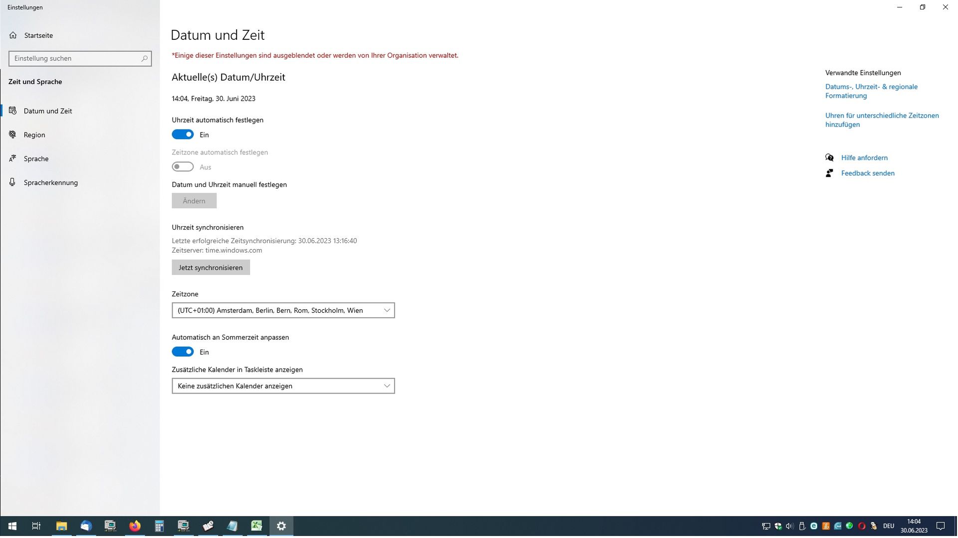

    Wo ist das "automatisch" vorgegeben? Bei mir (Windows 10) sieht die Einstellung so aus:
    bei mir sieht das etwas anders aus:
      • 108,86 kB
      • 1.920 × 1.080
