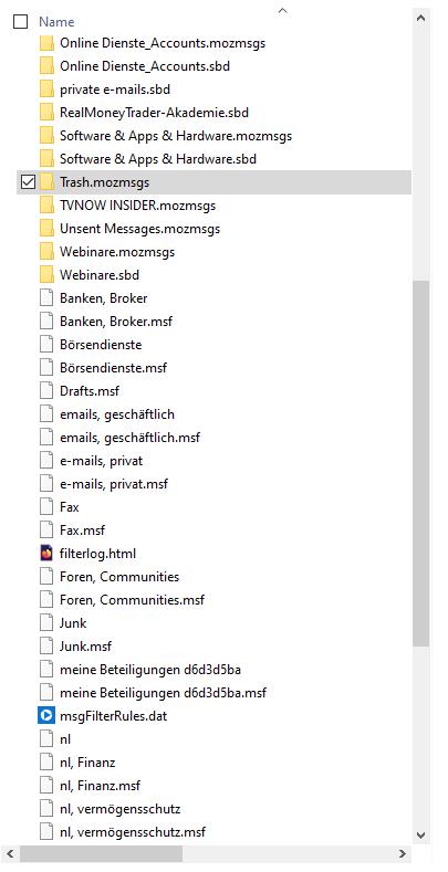

    Wenn ich die Eigenschaften von den Ordnern ohne Endung ansehe, steht da Dateityp: Bild) - das kommt mir seltsam vor. Ist das bei euch auch so?
    nein, das ist falsch und sollte so aussehen:
    Ist das wirklich eine Mbox-Datei ohne Erweiterung? Lässt Du Dir im Explorer die Erweiterungen anzeigen?
    Dein System scheint ja wirklich "total sicher" (aka vermurkst) zu sein.
    Ich habe nun das Programm CodedColor entfernt und jetzt sieht im Nachrichtenspeicher so aus
    Ich hatte Ordner mit Datei verwechselt - Es handelt sich um Dateien ohne Endung... nicht um Ordner ohne Endung.
    Da kann man ja schon durcheinander kommen, denn dass es Dateien ohne Endung gibt, wusste ich bisher nicht.
    ja, bei mir werden die Extensionen der Dateien eigentlich im Windows Explorer angezeigt.
    Ich habe da so ein Programm für Bildbearbeitung auf dem PC. Das nennt sich "CodedColor" und die Dateien die bei dir dann wohl Mbox-Dateien ohne Erweiterung sind, werden bei mir als endungslose Bild-datei dem Programm CodedColor zugeordnet. Hatte schon mal versucht die Zuordung zu ändern bzw. zu entfernen, aber da sehe ich keine Möglichkeit in den Windows Systemeinstellungen.

    Wenn ich in den Profilordner schaue -> Pfad zum Nachrichtenspeicher ist: D:\Anwendungsprogramme\Thunderbird\Mail\Local Folders -< finde ich aber diese 3 Bestandsordner, die mir beim laden von TB neuerdings Probleme bereiten

    „Der Ordner „xxx in Lokale Ordner“ konnte nicht gefunden werden, daher werden Filter, die mit diesem Ordner verbunden sind, deaktiviert. Stellen Sie sicher, dass der Ordner existiert, und dass Filter auf gültige Zielordner verweisen.“
    weiß ich gleich wieder das was nicht stimmt.
    Wenn ich dann TB erneut starte (manchmal mehrmals nötig) kann es sein, dass die Orderstruktur unterhalb Lokale Ordner doch noch überwiegend angezeigt wird.
    Meist fehlen aber bis zu 4 von den ca. 14 Ordnern im Konto „Lokale Ordner“, und zwar die, die wegen alphabetischer Sortierung ganz unten angeordnet waren. Wenn Thunderbird bei erneutem Start länger lädt und rattert, dann ist zu erwarten, dass dann auch das Meiste der Ordnerstruktur angezeigt wird, außer der eine Ordner der ganz unten angeordnet war und mit W beginnt – der kommt leider gar nicht mehr aus der Versenkung.
    Wenn Thunderbird nach Neustart sofort (ohne dass die Festplatter rattert) angezeigt wird, dann fehlen immer die meisten Inhalte des Kontos „Lokale Ordner“.
    Die Ordner die nur noch selten nach jedem Neustart angezeigt werden:
    - Online Dienste/Accounts
    - Software & Apps & Hardware
    Ordner die samt Unterordnern seit dem ersten Verschwinden nicht mehr aufgetaucht sind:
    - Webinar
    - nl, Vermögensschutz oder Vermögenschutz (im Juni 2023 erstellter Ordner)
    Wenn ich „neuer Ordner“ erstellen wähle und denselben Namen, von den nicht mehr angezeigten Ordner wieder vergeben möchte, kommt allerdings die Meldung:
    „Ein Ordner mit diesem Namen existiert bereits. Bitte geben Sie einen anderen Namen an“.
    2. Defekte Ordner
    Weiterhin habe ich seit auftauchen der oben geschilderten Probleme neue Ordner erstellt mit denen sich dann zeitgleich andere Probleme ergeben haben. Die Ordner lassen sich oft nicht verwenden um darin Emails abzulegen. Die Ordern lassen sich auch oft nicht mehr löschen und werden gelegentlich sogar doppelt angezeigt.
    Was oft noch möglich ist, ist umbenennen und weitere Unterordner zu erstellen, die sich aber auch nicht verwenden lassen. So habe ich nun schon einige Verschachtelte Ordner, die sich weder verwenden noch löschen lassen, jedenfalls nicht mehr aus Thunderbird heraus.
    Ich möchte hier einen Fall beschreiben, den ich konkret beobachtet habe. EinOrdner, der im Namen „Planet Options“ enthält, und den ich schon seit vielen Monaten in Bestand habe, wurde plötzlich mitsamt der darin enthaltenen Mails doppelt angezeigt, und einige Tages später waren dann beide Ordner samt Inhalten verschwunden. Bisher konnte ich den Ordner auch mit Windows Explorer im Nachrichtenspeicher nicht mehr finden. Ich habe dann einen Ersatzordner mit dem Namen „Planet Options“ erstellt und zum testen gleich eine Email reinkopiert – das hat funktioniert. Aber nun kann ich in Thunderbird weder die Email noch den Ordner wieder löschen.
