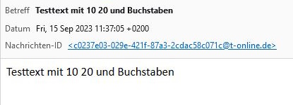

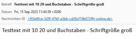

    Hast Du das durch Versuche geprüft (feedback durch Empfänger)?
    Empfänger können auch Einfluss auf die Darstellung bei ihnen selbst vornehmen..
    Ja, habe die Beispiele oben praktisch an eine weitere Adresse von mir gesendet. Empfänger sieht eine "normal große Nachricht" (Bild2) gefühlt Schriftgröße 11 und eine größere (Bild4), gefühlt Schriftgröße 14.
