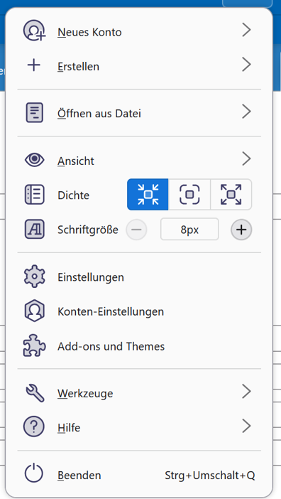

  • Abstände zwischen den Elementen der Benutzeroberfläche sind zu groß
    • Richard_BV
    • 29. Oktober 2023 um 17:08
    Der Wert bei layout.css.devPixelsPerPx verkleinert offensichtlich Schriftgröße und Abstand.
    Bei akzeptablem Abstand wird die Schriftgröße leider zu klein.
    Der ursprüngliche Wert ist -1
    Unter 'Einstellungen' - 'Sprache und Erscheinungsbild' 'Schriftarten und Farben' ist Calibri Größe 11 ausgewählt.
    Ist diese Schriftgrößeneinstellung gemeint?
    Oder
    Bei 'Ansicht' 'Dichte' ist Kompakt ausgewählt.
    In der Werkzeugleiste 'Dichte' Kompakt, 'Schriftgröße' 8px (s. Bild)
    "Mißverhältnis von Schriftgröße und Icons" trifft es genau. Die Icons scheinen einfach zu groß zu sein und dadurch die Zeilenhöhen zu dominieren.
    Gruß Richard_BV

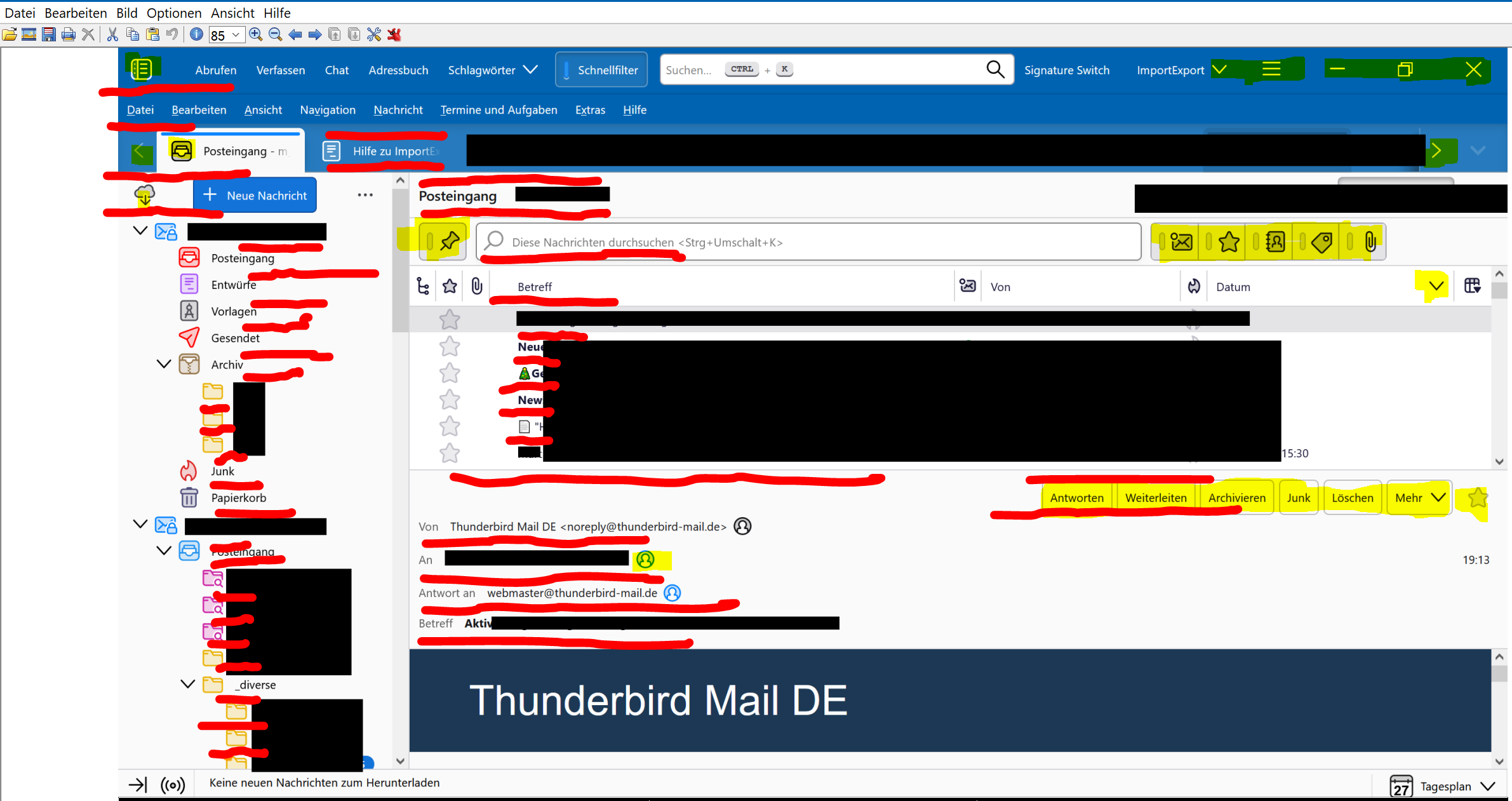

    • Richard_BV
    • 28. Oktober 2023 um 20:49
    Der Fehlerbehebungsmodus hat nichts ergeben. Die Symbole und damit wohl die Zeilenhöhen sind immer noch zu groß, und zwar deutlich größer als vor dem Update auf die Version 115.
    Ein Downgrade oder eine Abfrage nach gestartetem Update, ob das Update tatsächlich behalten werden soll, ist m.A. dringend erforderlich.
    Richard_BV
    • Richard_BV
    • 28. Oktober 2023 um 19:55
    Ein paar Maße von meinem 27" Monitor:
    (Zeilenhöhe in mm und in Klammern die Höhe der Symbole in dieser Zeile, ca.-Werte)
    1. Zeile "Abrufen" ...: 20 (10)
    2. Zeile "Datei" ...: 13 (keine Symbole)
    3. Zeile "Posteingang" ...: 21 (10)
    Zwischen Zeilen im Ordnerverzeichnis: 11 (10)
    Die 3 Zeilen über der E-Mailliste: 20 (15)
    Zwischen E-Mails: 12 (10)
    Zwischen Kopfzeilen einer E-Mail: 15 und 18 (6)
    Icon für "Antworten": 15 mm bei einer Texthöhe darin von 3 mm!
    Wie/ob das über Windowseinstellungen zu regeln ist, ohne dass sich die "gewohnten" Ansichten in anderen Programmen ändern, weiß ich leider nicht.
    Richard_BV
    • Richard_BV
    • 27. Oktober 2023 um 19:59
    Vers 115.4.1 (64-Bit)
    In allen FELDERN von TB (ich meine hier nicht E-Mailtexte, s. Foto) sind die Abstände zwischen den Zeilen (rot markiert) VIEL zu groß (bedingt durch zu große Icons (gelb markiert) ???). Dadurch werden z.B. viel weniger Nachrichten im Nachrichtenfenster angezeigt bzw. Ordner im Ordnerbereich =Platzverschwendung!). Die "weißen" Stellen sind im angehängten Bild beispielhaft rot markiert.
    Das muss (wie in älteren Versionen) DEUTLICH kompakter sein, statt so viel Bildschirmfläche mit Zwischenräumen zu verschwenden.
    Wie kann man daas korrigieren?
