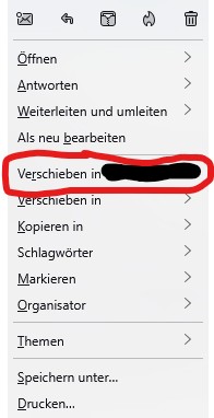

  2. kluuu
Beiträge von kluuu
  • E-Mail in Ordner verschieben - schnellere Methode
    • kluuu
    • 13. Januar 2026 um 20:03
    Wow danke, nun funktioniert es :)

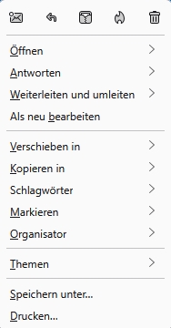

    • kluuu
    • 13. Januar 2026 um 18:21
    "verschieben in ..." wird gar nicht angezeigt.
    Deaktiviere ich die Einstellung wieder wird "verschieben in ..." wieder angezeigt.

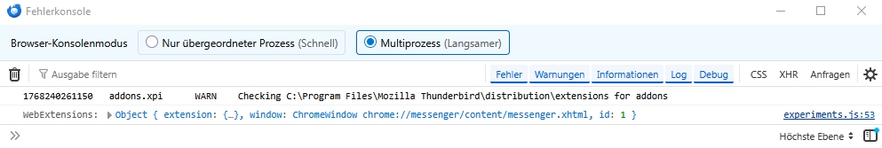

    • kluuu
    • 12. Januar 2026 um 18:52
    Hm,
    da steht nicht viel drin
    Die 1. Zeile kommt beim starten.
    Die 2. Zeile wenn ich auf den Button "userChromeJS" drücke.

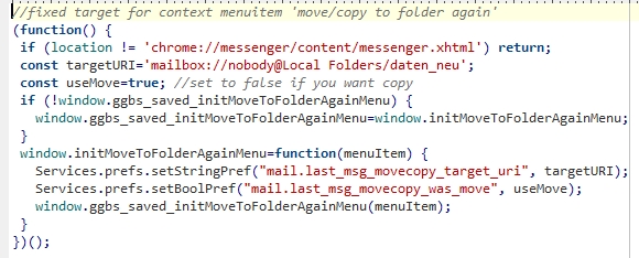

    • kluuu
    • 11. Januar 2026 um 13:15
    ggbsde
    Danke für die gute Anleitung.
    Leider bin ich erst jetzt dazu gekommen es zu testen.
    Leider will es nicht funktionieren.
    Im Kontextmenü erscheint kein neuer Eintrag.
    Du schreibst, dass man auf das Addon klicken soll zum starten.
    Ist dies einmalig oder bei jedem Starten von TB?
    Kannst du dein Script nochmals prüfen?
