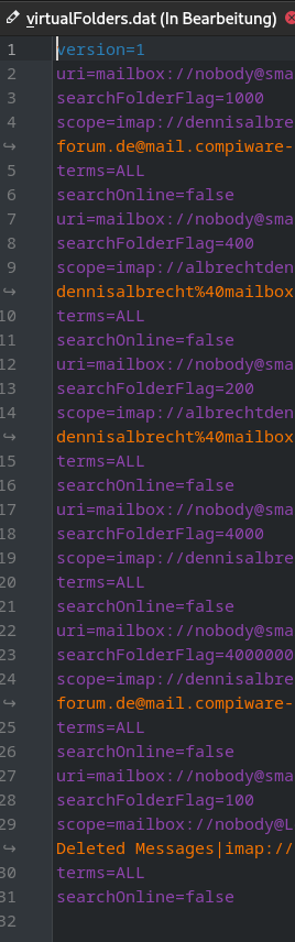

    Habe es geändert und nun teste ich das mal ein wenig. Danke! :)

    @jorgk3
    Ist es sinnvoll, alle Einträge von searchOnline per Hand in der Datei auf true zu setzen? Oder wird das dann wieder überschrieben?
  • Gruppenordner "Papierkorb" zeigt E-Mails erst an, wenn einzelne Papierkörbe geöffnet wurden
    • DenalB
    • 13. Dezember 2023 um 15:13
    Zitat von jorgk3
    ich habe gerade nochmal ein paar Profile mit IMAP-Konten angeguckt und da ist die Box nie ausgegraut.
    Wie gesagt, wenn ich mir direkt die einzelnen Papierkörbe anschaue, dann kann ich die beiden Haken ja setzen.
    In besagter Datei ist überall searchOnline=false gesetzt. :/

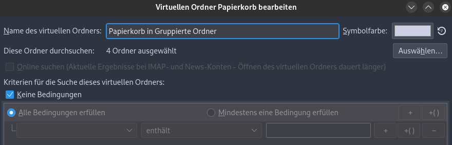

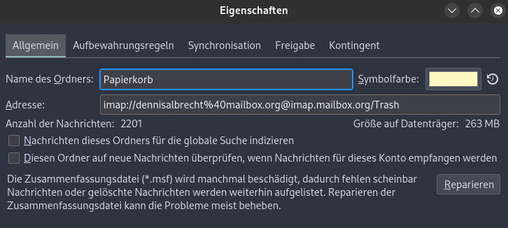

    • DenalB
    • 13. Dezember 2023 um 14:18
    Diese Einstellung ist bei mir im Gruppen-Papierkorb ausgegraut.
    So sehen die Einstellungen der einzelnen Papierkörbe aus.
    Lassen sich die beiden Einstellungen dort global für alle Konten und Ordner definieren, sodass man sie nicht in jedem Ordner und Konto aktivieren muss? :/
