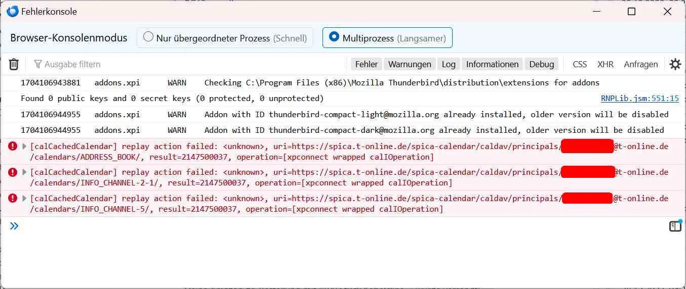

    Nein, hab ich nicht - wozu auch? Thunderbird kann ja offenbar auf alles zugreifen. Vielleicht nochmal der Hinweis: es kommen immer noch die gleichen Fehler wie in #22 und das sind keine lokalen Zugriffsfehler, sondern irgendwelche Kommunikationsfehler mit dem T-Online Kalender-Server. Ich denke mal, wenn der Zugriff auf die login.json nicht gelungen wäre, dann wäre so ein grundlegender Fehler sicher auch geloggt worden. Ich hab mal rumgesucht und finde auch irgendwelche anderen Foren mit Diskussionen zu dieser Fehlermeldung, aber ich werde nicht schlau draus.

    Ich hab jetzt mal nach log-Einträgen gesucht und siehe da:
    Ich lese in diesem Zusammenhang immer wieder, dass es mal ein Problem war oder vielleicht noch ist, dass T-Online hier mit unterschiedlichen Passwörtern operiert - für mail und Kalender (einmal mein Mail-Zugangspasswort und einmal mein Zugangspasswort für das Kundencenter. @Bastler : wie ist das bei dir, sind die bei dir auch unterschiedlich? Kann es damit zusammenhängen? Eigentlich doch nicht - beim zweiten Versuch gehts ja....
    Wie auch immer, vielleicht hat noch jemand eine Idee ...
