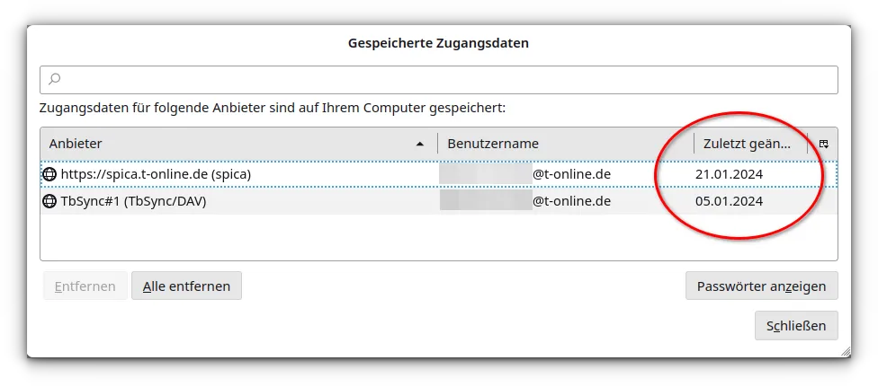

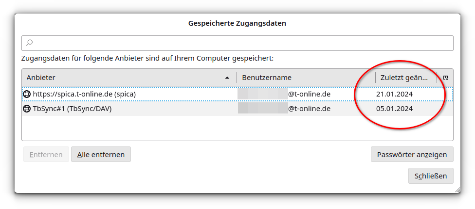

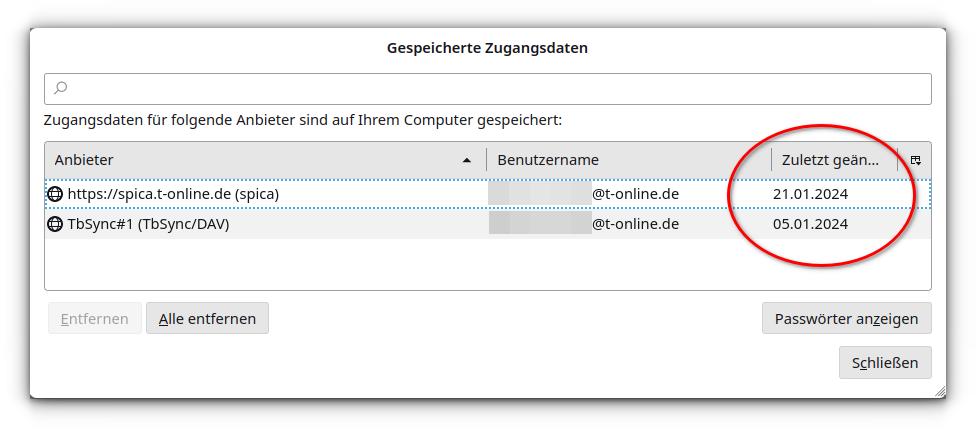

    Gestern, Mittwoch, der 31.01.24, kam es dann das erste Mal zur Löschung des SPICA-Passworts. Heute dann auch wieder.

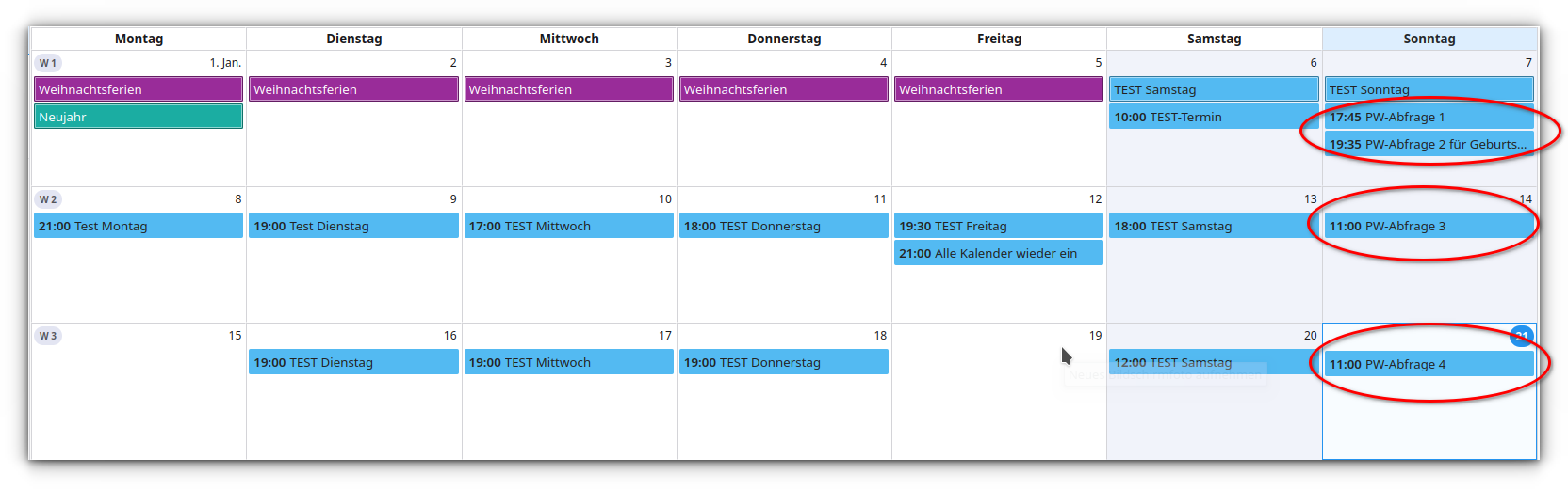

    Hallo in die Runde,

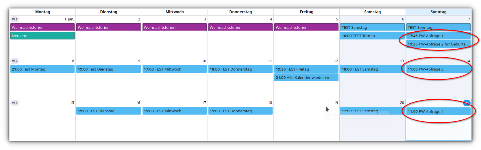

    bei meinem Testprofil habe ich im Kalender mal festgehalten, wann es zu den Passwortfehlern kommt.
    Interessant ist, dass der Fehler regelmäßig am Sonntag auftritt:

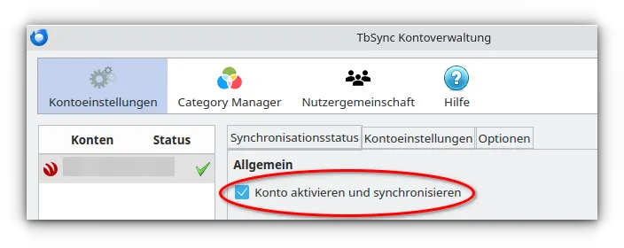

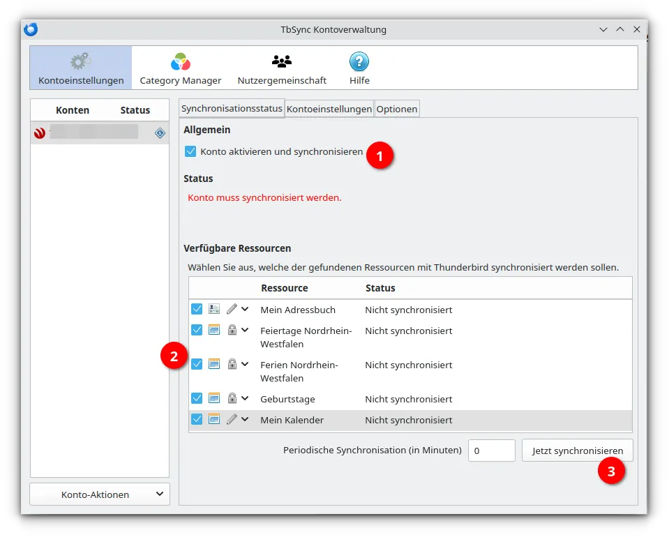

    Ich nutzte mittlerweile wieder TbSync.

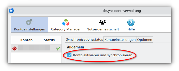

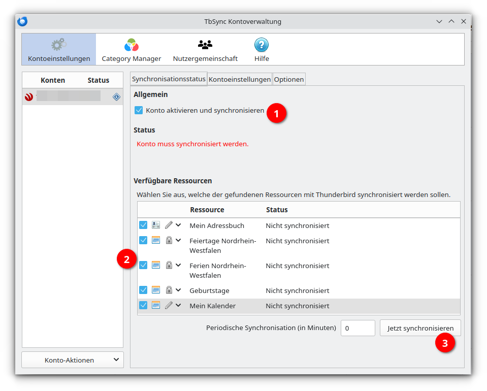

    Wenn der Fehler mit der Passwortabfrage kommt, deaktiviere ich bei TbSync einfach das Konto:
    Anschließend aktivere ich das Konto wieder (1), wähle alle Kalender aus (2) und synchronisiere wieder (3):
    Das alte gespeicherte Passwort von TbSync wird dann wieder automatisch nach SPICA übertragen:
    Das ist zwar auch lästig, es muss aber das Passwort nicht erneut eingegeben werden.

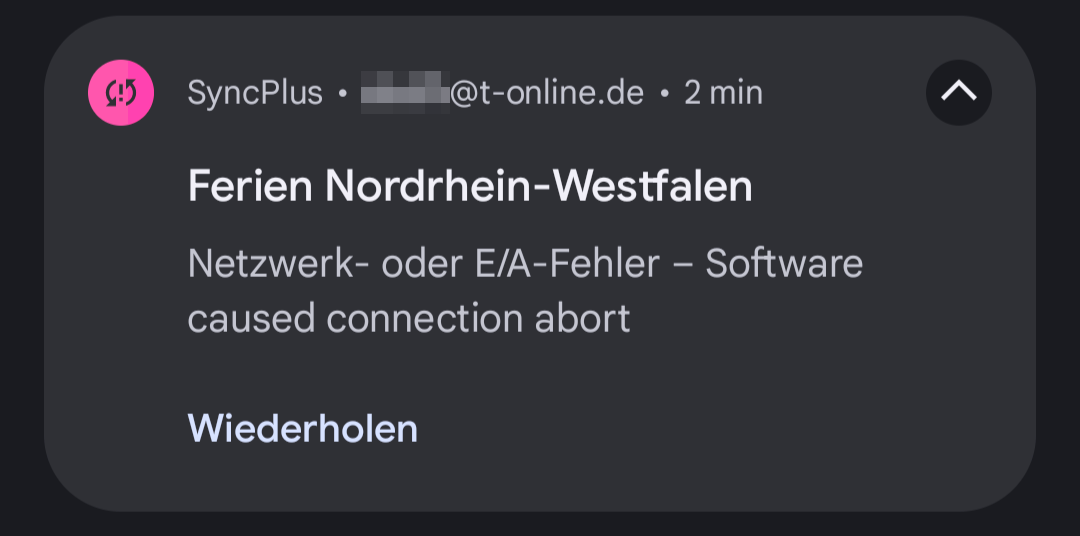

    Heute hatte ich auf meinem Android-Handy bei der App SyncPlus plötzlich kurz diesen Fehler, der beim Wiederholen dann verschwand: =O
    Vielleicht gibt es ja tatsächlich Probleme mit dem Zugriff auf die Kalender und Thunderbird schmeißt dann leider, zumindest bei uns die das Problem haben, sofort die SPICA-Passwörter raus. :/

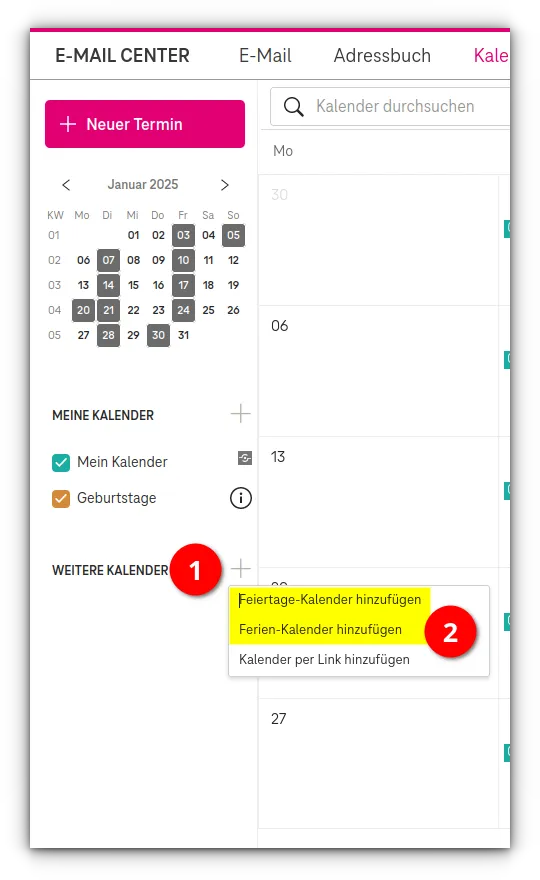

    Einen Ferienkalender und 2 selbst angelegte sowie ein Adressbuch.
    Hallo @Bastler , du kannst über den Internet-Browser bei T-Online diese Kalender hinzufügen:
    Ich habe gerade bei einem weiteren T-Online-Account, bei dem ich den Passwort-Fehler bisher noch nicht hatte, den Feiertag- und Ferien-Kalender hierüber hinzugefügt und dann über TbSync in einem Testprofil mit Thunderbird synchronisiert. Und schwupps - beim erneuten Öffnen war das SPICA-Passwort im Passwortspeicher verschwunden.
    Ich teste jetzt mal ohne diese zusätzlichen Kalender.

    Möglicherweise ist die logins.json korrupt.
    Die Datei und das Backup hatte ich gelöscht und die Passwörter neu eingepflegt.
    Gestern waren die Spica-Passwörter dann wieder aus dem Passwortspeicher verschwunden.

    Hallo web038, du musst die Kalender zunächst in T-Online hinzufügen. Das geht dort ganz einfach. Anschließend solltest in Thunderbird die Synchronisation mittels TbSync einrichten. Dort kannst du dir die Links dann unter den Kalendereigenschaften "klauen" und TbSync anschließend wieder entfernen. ;)

    Seit mehreren Wochen habe ich jetzt auch das Problem, dass Thunderbird im Passwortspeicher nach einiger Zeit den gespeicherten Eintrag unter spica.t-online.de (spica) wieder vergisst. Ohne TbSync ist das Problem also auch vorhanden.
    Daraufhin habe ich den Thunderbird-Cache gelöscht, alle T-Online-Kalender und das T-Online Adressbuch in Thunderbird entfernt und alles mittels TbSync wieder neu eingerichtet. Ein paar Tage ging es gut und dann war das SPICA-Passwort im Passwort-Speicher wieder verschwunden.
    Unter der Adresse TbSync#2 (TbSync/DAV) ist der Eintrag im Passwortspeicher noch vorhanden. Aus einem unerfindlichen Grund wird der SPICA-Eintrag immer wieder gelöscht. ;(
