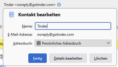

    Zitat von andy2332
    Mit dem Klicken auf das Icon ists wie folgt:
    Klicke ich drauf, passiert nichts.
    Vielleicht ist etwas außer Tritt geraten, dazu hatte ich in #6 eine Anleitung empfohlen.
    Wurde die denn ausgeführt?
    Ja, aber das brachte leider nichts.
  • Adressen speichern
    • andy2332
    • 14. Januar 2024 um 17:37
    Zitat von andy2332
    Leider sehe ich bei dem Addon nicht durch
    wie geschrieben nutze ich es selbst nicht. Aber soweit ich es verstehe, kannst Du in dessen Einstellungen festlegen, welche Bedingungen und Aktionen hinzugefügt werden. Diese findest Du dann im Filterdialog von TB. Schau Dir die Screenshots und die Hilfeseite der Erweiterung an.
    Worauf klickst Du? Die Erweiterung fügt dem Filter von TB Bedingungen und Aktionen hinzu.
    Das sollte funktionieren. Nach dem ersten Klick wird das Symbol blau. Wenn Du auf ein blaues Symbol klickst, sollte der Dialog zur Bearbeitung erscheinen.
    Wie sieht es denn damit aus?
    Es wird ja leider nicht blau, wenn ich drauf klicke.
    Zur Info:
    Die Email enthält ein Feld "Antwort an". Dieses Feld ist auch oben im Kopf ersichtlich. Im weiteren Body ist nicht weiter was enthalten, weil es nur eine Info enthält, wer eine Email erhalten hat. Da taucht auch die Email Adresse nicht auf, die der User eingegeben hat.

    Zitat von Ganzfix
    Wenn Du zweimal auf das graue Icon drückst, wird das Symbol beim 1. Mal blau. Beim 2. Mal öffnet sich das Dialogfenster Kontakt bearbeiten, wo Du dann das Adressbuch wählen kannst.
    Das tut es leider bei mir nicht

    • 10. Januar 2024 um 16:24
    Version 102.14
    Möchte Adressen von Absendern in ein bestimmtes Adressbuch bringen.
    Klicke dazu immer auf das neben der EMail Adresse stehende Icon mit dem Kopf.
    Mal ist der blau, mal ist er grau. Mal geht dann ein Untermenü auf zum speichern der Adresse, mal nicht.
    Beim klicken mit der rechten Maustaste bietet er mir nur an, dass ich es speichern kann aber nicht dieses kleine Menü, wo ich dann direkt das Adressbuch auswählen kann.
    Hat jemand eine Idee, warum ?
