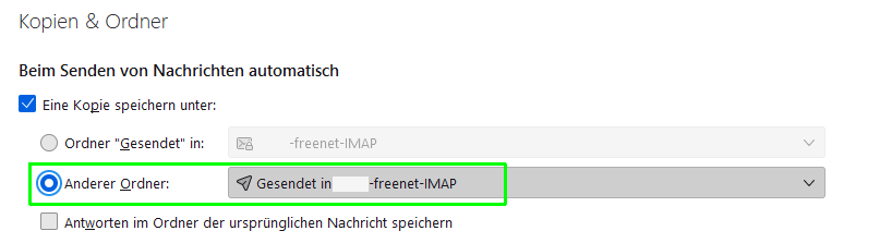

    Nimm im TB unter Kopien & Ordner einmal den Haken raus. Nach dem Senden einer Mail, mache einen Kontoabruf
    und sehe, ob jetzt die soeben gesendete Mail da angezeigt wird. Das wäre quasi wie "Zurück auf Anfang"

    Der Postausgang liegt als Standard immer unter Local Folders, weil darin auch Mails für "später senden"
    zwischengelagert werden.
    Sende eine Mail, aber mit klick auf später senden und sehe nach, ob die wie beschrieben abgelegt wird.
    Definiere über Kopien & Ordner für die Gesendet Ablage gezielt einen Ordner unter Local Folders
    und sehe nach, ob eine gesendete da abgelegt wird. Die wird natürlich nicht auf den Server übertragen.
    Die Zuordnung kann ja wieder zurück geschraubt werden.

    Dann sollte der eigentlich in den Konten-Einstellungen ansprechbar sein. Kopien & Ordner.
    Mit ansprechbar meinst du jetzt dass es generell so funktionieren sollte wenn diese Adresse hinterlegt ist? Ja das sehe ich aus so.

    Die Einstellungen unter Kopien & Ordner sollten schon bedient sein. Versuche die 2. Zeile der Vorgabe wie im Bild
    Die einstellungen waren aber vorher nicht bedient und es hat trotzdem geklappt, halt über den Server, wie es sein sollte. Wenn ich nämlich den Haken da gesetzt habe, hatte ich 2mal die gleiche Mail im Gesendet.
