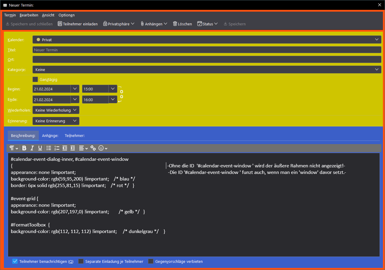

    Nicht ganz, um einen kompletten Rahmen um das Fenster zu erhalten, wird die ID '#calendar-event-window' benötigt. Sie funzt übrigens auch dann, wenn man ein 'window' davor setzt.
    Mit diesen Statements
    #calendar-event-dialog-inner, #calendar-event-window
    appearance: none !important;
    background-color: rgb(59,95,200) !important;	/* blau */
    border: 6px solid rgb(255,81,15) !important;	/* rot */
    #event-grid
    background-color: rgb(207,197,0) !important;		/* gelb */
    #FormatToolbox  {
    background-color: rgb(112, 112, 112) !important;     /* dunkelgrau */
    erreiche ich die im Bild ersichtlichen Änderungen im Aussehen des Termin-Editors:
    (Die Farben verwende ich natürlich nicht tatsächlich, sondern nur wegen der besseren Veranschaulichung ;))

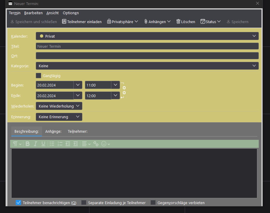

    Einträge zu "#calendar-event-summary-dialog " bewirken bei mir keine Veränderungen. Mit den Einträgen:
    window#calendar-event-window,  dialog#calendar-event-dialog, #calendar-event-dialog-inner
    /*border: 3px solid coral !important;*/
    border: 2px solid rgb(206, 206, 206) !important;	/* hellgrau */
    #event-grid {
    background-color: rgb(207,197,118) !important;		/* gelb */
    #FormatToolbox
    background-color: rgb(152,179,149) !important;     /* grün */
    kann ich das Fenster so verändern:
    Der Inhalt kann nicht angezeigt werden, da er nicht mehr verfügbar ist. .
