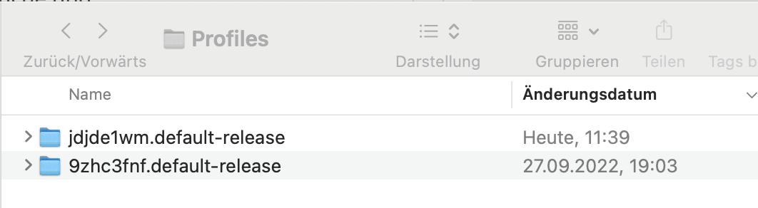

    Sehr interessant: das Profil "xumjyqm3.default" gibt es gar nicht im Profilordner! Es handelt sich anscheinend um einen Default-Pfad, der nicht vorhanden ist.
    Der Ordner user/Library hat das Änderungsdatum 05.04.2024 (warum auch immer). Der darin befindliche Ordner "Thunderbird" hat das Änderungsdatum 27.09.2022. der darin enthaltende Ordner "Profiles" und das "profiles.ini" haben das Änderungsdatum 27.09.2022. Das Profil "jdjde1wm.default-release" hat das Änderungsdatum: Heute.

    Unter den Thunderbird-Profiles gibt es 2:
    Das 2. Profil ist offensichtlich aus 2022.
