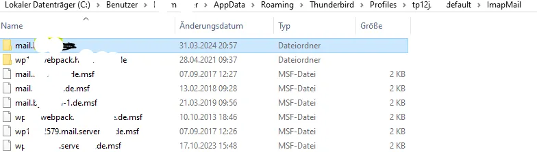

    Von dem hier ..
    .. bräuchten wir einen vollständigeren Auszug. Hier sind nur .msf-Dateien zu sehen. Die Liste ist zwar schon ungewöhnlich lang, aber es müssten sich gleichnamige Dateien ohne eine Dateiendung in dem Verzeichnis befinden (auf die kommt es an, die .msf-Dateien sind allesamt unwichtig).
    Noch wichtiger ist ein Blick in den oben gerade noch zu sehenden Ordner mail..... Die gesuchte Inbox ohne Dateiendung müsste sich darin befinden, wenn sie noch da ist.

    ich habe dieses tolle Forum gefunden und habe das selbe Problem, ich bin mir nur nicht sicher welche Inbox.msf ich lösche möchte.

    Anbei ein Screenshot.
    Da ich nicht noch mehr kaputt mache als nötig, würde ich mich über Unterstützung freuen.
