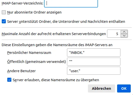

    Ich habe jetzt folgendes versucht: In TB für das (wohlgemerkt serverseitig deaktivierte) Konto den Haken bei Nur abonnierte Ordner anzeigen entfernt und OK:

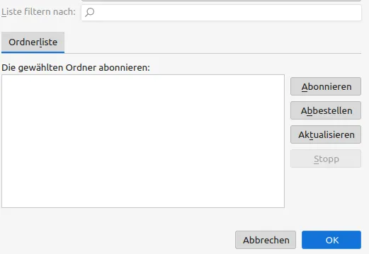

    Mit Rechtsklick>Abbonieren öffnet sich dieses Fenster, da lässt sich aber nichts auswählen, vermutlich weil das Konto deaktiviert ist.
    Dann TB geschlossen und von PC1 die 1.2 kB große Datei imap.bla.de.msf sowie den Ordner imap.bla.de (enthält die ca. 700 MB große INBOX Datei und eine 14 MB große INBOX.msf Datei) in das ImapMail Verzeichnis von PC2 kopiert.
    Im Anschluss TB gestartet und wie gehabt einen leeren Posteingang vorgefunden. Im Ordner imap.bla.de ist die große Datei INBOX verschwunden, die 14 MB große INBOX.msf Datei ist zwar erhalten geblieben, doch eine bzw. inzwischen zwei neue Dateien INBOX-1.msf und INBOX-2.msf wurden erzeugt.
    Aus irgendeinem Grund mag TB die 700 MB INBOX Datei nicht annehmen ...

    The cloaning seems to be correct. For the IMAP accounts you probably have to subscribe (Abonnieren) to the subfolders and/or deselct 'show only subscribed folders' in the advanced account settings.
    Ein Feld Erweitert sehe ich bspw. in den Servereinstellungen des besagten IMAP Kontos. Dort kann ich tatsächlich den Haken bei Nur abbonierte Ordner anzeigen entfernen. Doch nach einem TB Neustart ist alles wie gehabt (keine Emails im Posteingang), was mich nicht wundert, da die Emails bereits verschwunden waren.
    Wie ist der Hinweis zu verstehen? Also erneut den Profilordner bzw. das ImapMail Verzeichnis von PC1 auf PC2 kopieren, dann TB starten und schauen? In der Zwischenzeit hat sich womöglich einiges im .profile Verzeichnis verändert. Also villeicht doch beide Verzeichnisse erneut übertragen, dann zügig TB starten, den Haken ernfernen, TB neustarten, usw.?
