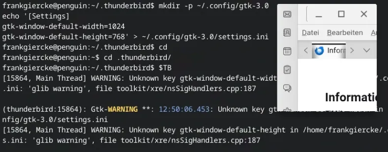

    Zitat von AngelOfDarkness
    ich nutze auch Thunderbird unter Linux mit einem Chromebook HP 15 (Chromebook Plus). Allerdings als Flatpak in der Version 140.7.2esr. Das ganze unter der aktuellen ChromeOS Version 144.0.7559.172
    Mein Gerät ist ein ASUS mit Version 126.0.6478.222 und Thunderbirt Version 140.9.0esr, aber als .deb' Installation.
    Ich habe zusätzlich auch eine Flatpak Installation gemacht, die aber das gleiche Problem hat und weitere, weil es danach zwei verschiedene Versionen von TB gab. Die habe ich dann wieder deinstalliert und weitere Checks gemacht.
    Der entscheidende Hinweis kam aus einem KI Chatbot Dialog:
    "Da der Befehl im Terminal (MOZ_ENABLE_WAYLAND=1) bei dir nicht den gewünschten Erfolg brachte, versuchen wir den umgekehrten Weg: so starte: GDK_BACKEND=x11 thunderbird. Wenn das Fenster jetzt groß bleibt, können wir diesen Parameter fest in die Starter-Datei (.desktop) von Thunderbird schreiben."
    Damit ist mein Problem gelöst. - Danke für's mitdenken

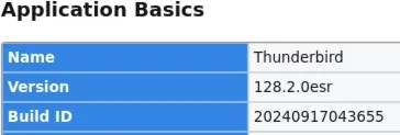

    Ich füge hier einen Shot von TB-Termux ohne WM ein, wo ich versuche die Version (Hilfe) anzuzeigen:
    Dabei ist Über Thunderbird nicht erreichbar. Wenn das Verfassen-Fenster hinter dem TB-Fenster versteckt ist, komme ich nicht dahin. Sollte es Shortcuts geben, die das tun ist es dennoch eine problematische Arbeitsweise. Ich gebe dir aber Recht, dass man sich WM auf Handys nicht wünscht. Das ist ein Grund, warum ich mich seit 7 Jahren mit Termux beschäftige.
    Mein Problem gibt es erst seit 128.7.0. vorher war TB-Termux mit TB-Win10 identisch. Inzwischen habe ich aus dem Termux-Forum einen Tipp bekommen wo der128.8.0 Fehler liegen könnte (bleibt aber ein Fehler). Interessiert es dich?

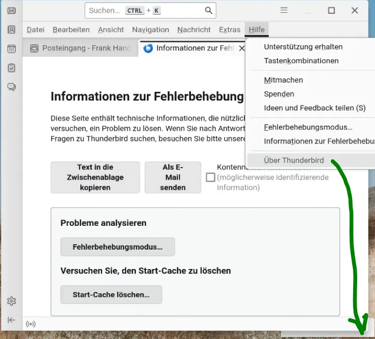

  • Fenstergröße ist zu klein auf ChromeOS
    • RalfWerner
    • 7. Februar 2025 um 15:43
    Ich habe die Version 128.6.0esr auf einem Chromebook installiert (neuste verfügbare Version für linux), nachdem ich die alte flatpak version 102 deinstalliert habe. Das hat soweit gut geklappt. Leider ist das Verhalten unerwartet. Nach dem beenden erwarte ich beim nächsten TB-Start das Fenster in der zuletzt verwendeten Größe zu sehen.
    Es wird aber nur ein 2-4cm großes Fenster (KF) angezeigt, das erst vergrößert werden muß, um den Inhalt zu erkennen. Aktionen wie "Verfassen", "Hilfe->über..", "Öffen in Fenster" weden auch in KF mit oft nur einer Zeile angezeigt, die auf dem Screen oft schwer zu finden sind. Ich habe nur einen Fall gefunden, wo das Verhalten erwartet war:
    Wird TB mit Fullscreen-Größe (in der Fenster-Deko) beendet, ist der beim Start wieder erhalten und beim zurücksetzen auf die ursprüngliche Größe wir diese auch korrekt gefunden.
    Ich habe mit claude (AI) diverse debug Aktionen versucht, die aber alle nicht erfolgreich waren. Hat jemand ein ähnliches Verhalten und eine Lösung?
    Das war die letzte debug Aktion (Linux) und das vergrößerte Fenster in dem die version geprüft werden soll. Der Pfeil zeigt das KF dazu.
