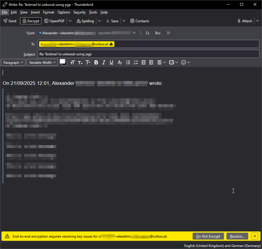

    Ich benutze Thunderbird mit mehreren IMAP-Konten, das Problem habe ich mit dem Dienst unbox.at (eine Instanz von addy.io)
    PGP-Version ist das OpenPGP das direkt in Thunderbird eingebaut ist.
    Antivirus ist Windows Defender, Firewall habe ich nur die Funktion von Windows 10
    Um die PGP-Funktion von dem Addy.io zu benutze kann eine PGP-Mail an den Mailserver geschickt werden über eine Alias-Addresse die der Service erzeugt, allerdings muss die mit einem festen PGP-Key verschlüsselt sind, damit der Server die Mail überhaupt entschlüsseln kann (die Alias-Addressen haben keinen PGP-Key)
    Also sagen wir mal ich antworte an eine Mail die über den Server geschickt wurde, die username+name+domain@unbox.at heißt, der PGP-Key muss aber postmaster@unbox.at sein. Das wird von Thunderbird-PGP anscheinend nicht zugelassen.
