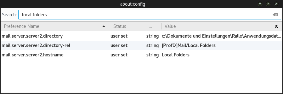

    Du kannst dennoch die preference "mail.server.server2.directory" zurücksetzen über einen Rechtsklick > Zurücksetzen. Vorher würde ich allerdings eine Sicherungskopie der Datei "prefs.js" machen.
    Hab' ich gemacht, da Zurücksetzen.
    Nach Neustart von Thunderbird hat das Programm diese Zeile komplett gelöscht.

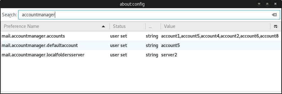

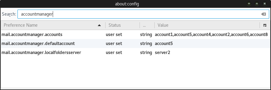

    Bleibe im Konfigurations-Editor und gib "accountmanager" in das Suchfeld ein, mache einen screen shot der Suchergebnisse.

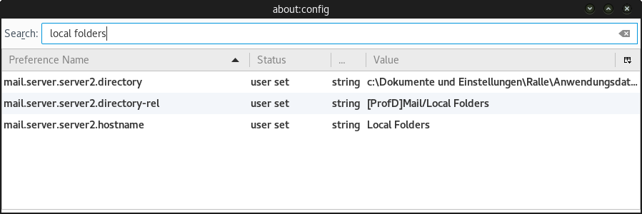

    Rufe die "Einstellungen" von Thunderbird auf (über den
    "Hamburger"-Button rechts oben) > Erweitert > Allgemein >
    Konfiguration bearbeiten, gib "local folders" in das Suchfeld ein.
    Du müsstest vier Zeilen als Ergebnis sehen, mache einen screen shot dieser Zeilen.
