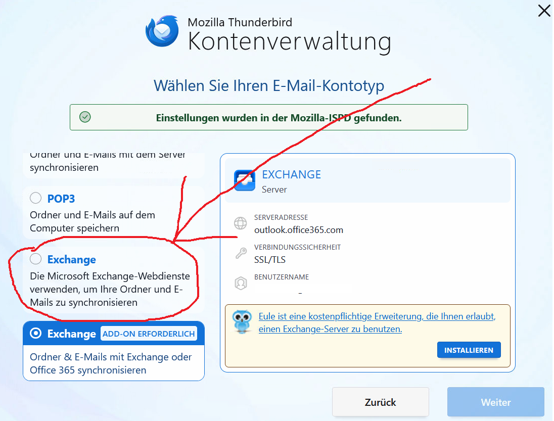

    Zitat von iam-user359673
    POP-UP
    Was meinst du damit? Ich sehe kein Pop-up in deinem Screenshot.
    Das umkreiste Exchange ist eine noch etwas unfertige Implementierung innerhalb von TB. Von dir ausgewählt ist aber eine Implementierung die von einem kostenpflichtigen Add-on bereitgestellt wird.
    oben das kleine Foto, also die THUNDERBIRD POP-UPs unten rechts von Windows.
    Vermutung: wenn ich die abschalte, (kann man nur gänzlich abschalten für TB) - dann könnte die Thunderbird Exchange Erfahrung ja evtl. funktionieren. (habe da gerade noch keine Erfahrungswerte)
    Nee, im Foto habe ich die Addon-freie/kostenlose Variante ROT umrandet. Die ist aktuell im Einsatz.
