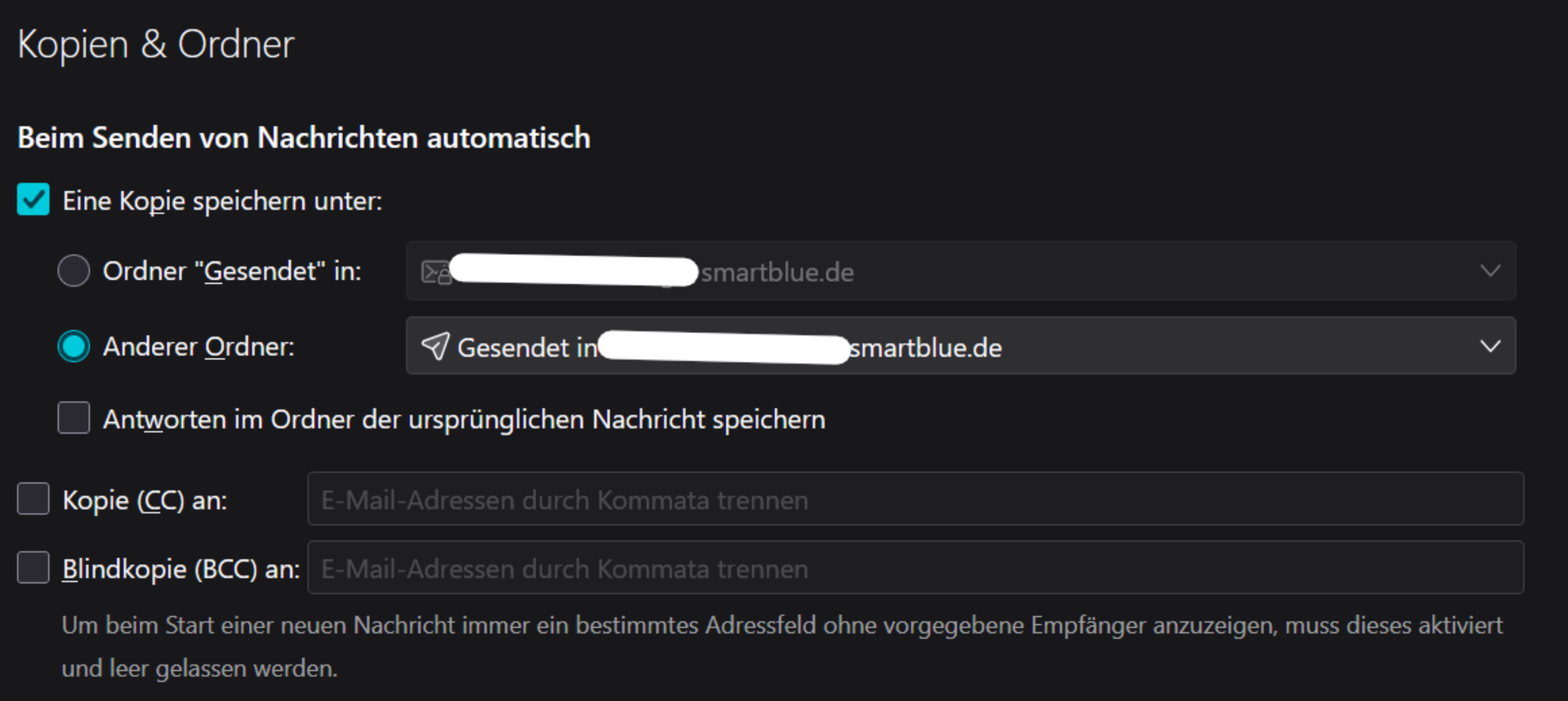

    Zitat von LeonSmartblue
    gerade eben nochmal versucht, aber immer noch ohne Erfolg
    Ich habe keine Erklärung für diese Anomalie. Standardmäßig wird bei Kartenansicht immer der Sender in der linken oberen Ecke einer Karte angezeigt.
    Dazu sollte auch kein Umweg über die Tabellenansicht nötig sein.
    Ich habe vergeblich im Konfig Editor nach einer Einstellung gesucht, mit der in der Ecke der Sender durch den Empfänger ersetzt werden könnte.
    Da das Problem nur in einem Konto auftritt, muss auch dort die Ursache gesucht werden.
    Hast du in den Konten-Einstellungen > Kopien & Ordner > Beim Senden einer Nachricht ... möglicherweise deine Adresse als CC oder BCC angegeben?
    Oder hast du eine Empfangsumleitung per Filter eingerichtet oder eine Alias-Adresse?
    Hallo Mapenzi,
    nein ich habe keine dieser Einstellungen so gemacht, alle Einstellungen sind Identisch zu denen von meinen anderen Emails (hier nochmal ein Bild zu den Einstellungen)
    Empfangsumleitung oder Alias-Adresse ist auch nicht eingerichtet.

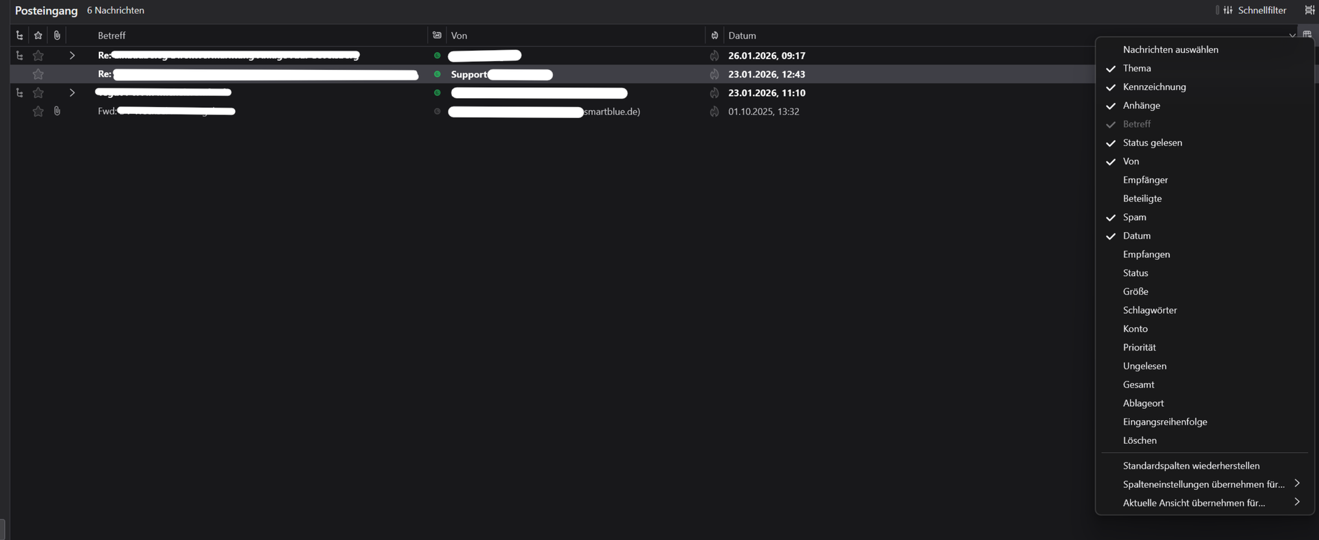

    das habe ich auch schonmal versucht und auch gerade eben nochmal versucht, aber immer noch ohne Erfolg
    Zeige uns zunächst eine anonymisierte Tabellenansicht deiner Mails bitte.
  • Posteingang Email Vorschau falscher Name angezeigt
    • LeonSmartblue
    • 26. Januar 2026 um 13:26
    ich habe das Problem dass in meinem Posteingang, von einer meiner Emails, in der Vorschau immer der Empfänger gezeigt wird anstatt der Absender.
    • stelle zunächst von Kartenansicht auf Tabellenansicht um
    • Rechtsklick in die Spaltenzeile (Überschriften der Tabelle)
    • wähle "Empfänger" ab und aktiviere "Von"
    • stelle wieder auf Kartenansicht um
    Hallo ThoBa,

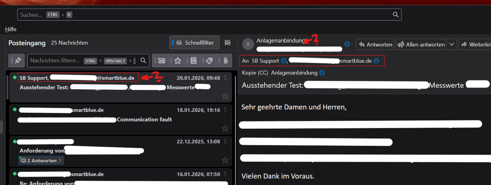

    • LeonSmartblue
    • 21. Januar 2026 um 10:50
    • Kontenart: IMAP
    • Postfachanbieter: webmail.your-server.de
    Hallo Zusammen,
    Wenn ich die Übersicht aller eingehenden Emails anschaue, will ich nicht sehen an wen die Email geht sondern von wem die kommt.
    Ich habe schon alle Einstellungen durchsucht und auch das Internet durchgestöbert aber ich finde einfach keine Antwort zu meiner Frage.
    Dieses Problem habe ich nur mit dieser Email und nicht mit den anderen die ich benutzte obwohl bei allen Emails das selbe eingestellt ist....
    Vielleicht kann mir hier jemand helfen.
    Anbei auch ein Screenshot zu meinem Problem:
