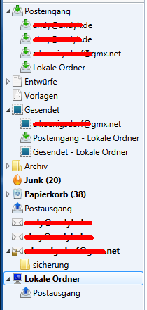

    2. Habe ich im virtuellen Ordner "Gesendet" den lokalen Posteingang ein zweites mal drin stehen und bekomme ihn einfach nicht weg:
    Externer Inhalt s3.amazonaws.com
    Ich hab die Anweisung (wie im ersten Bild zu sehen) befolgt und bei beendetem TB die inbox.msf gelöscht. Jedoch blieb der Fehler bestehen. Habe dann auch mal alle Inbox.msf (von allen Posteingängen) gelöscht, weiterhin keine Besserung.
    Ich habe dann versucht in TB über die Eigenschaften des virtuellen Ordners "Gesendet" den lokalen Posteingang daraus zu entfernen. Da er gar keinen Haken hatte ohne Erfolg. Habe dann zum Test mal alle Haken weg und nur einen ganz anderen Ordner ausgewählt, bestätigt und dann wieder die richtigen Ordner ausgewählt und bestätigt. Leider auch hier keine Besserung.

    beim zweiten Problem solltest Du in den Konteneinstellungen der einzelnen Konten unter Kopien & Ordner nachsehen, ob dieser Ordner irgendwo angegeben ist. Da muss der raus, dann verliert er seinen Status und kann ggf. gelöscht werden.
    Als zweites kannst Du versuchen einen Rechtsklick auf den übergeordneten gruppierten Ordner Gesendet zu machen, Eigenschaften zu wählen und dort unter Allgemein auf den dort befindlichen Button zu klicken, dessen Namen ich vergessen habe (man ist halt keine 20 mehr ;)), und den Ordner abzuwählen.
    Drittens kannst Du mittels FolderFlags die Flags manuell entfernen und den Ordner löschen. Das macht aber nur Sinn (und geht vielleicht auch nur), wenn Du den ersten Schritt beachtet hast.
    Hab ich nachgesehen und bei einem Konto war er tatsächlich für "Kopien & Ordner" eingetragen. Auf Standard "Gesendet" gesetzt. TB beendet und neu gestartet aber leider immer noch das selbe.
    JA! Danke!!! Das hat geklappt.
    Konnte das Flag "Gesendet" entfernen und nach TB Neustart war er nur noch da, wo er auch hingehört.
