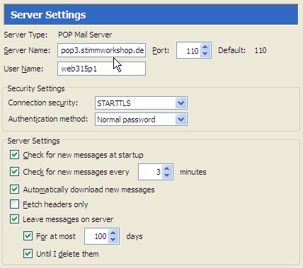

    Thunderbird-Version: 15.0
    Betriebssystem + Version: XP
    Kontenart (POP / IMAP): POP3
    Postfachanbieter (z.B. GMX): Confixx
    ich habe als Laie eine Webseite hinbekommen ( :lol: ), aber jetzt hänge ich am Email-Empfang. Ich kann Emails über Tb senden, aber ankommende Emails werden von Confixx nicht an Tb weitergeleitet. Wenn ich Tb öffne erscheint folgende Meldung:
    An error occurred with the POP3 mail server. Mail server pop3.stimmworkshop.de responded:
    Meine Einstellungen sind im screenshot.
    Vielen Dank!
    Valentin

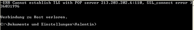

    danke für den Rat! Ich habe meinen Provider kontaktiert und der hat mir als Verbindung angegeben:
    213.203.202.6 Port 110
    Also habe ich mit telnet versucht
    telnet 213.203.202.6 110
    woraufhin ich erhalte
    Was nun?
      • 14,5 kB
      • 647 × 100

    Hallo Valentin,
    wo kommt denn der Fehler her? Wieso SSL?
    Bei mir kommt genau die gleiche Meldung wie oben (logisch, es ist egal ob IP-Adresse oder Servername), ich könnte mich also anmelden, wenn ich Benutzernamen und Passwort wüßte.
    Dein Screenshot zeigt nur die Antwort des Servers. Was hast du eingegeben?
    Gruß, muzel
