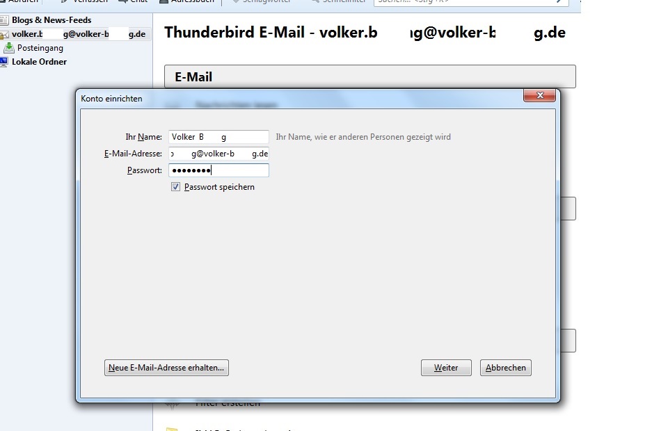

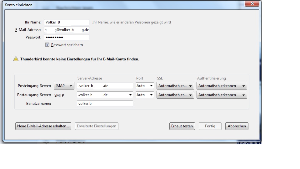

    • 17. Mai 2013 um 15:27
    Hallo Rum,
    so jetzt genau nach Vorschrift:
    1, Datei - Neu - Exitierendes E-Mail-Konto
    2.Ein neues kleiners Fenster geht auf
    3.Ich trage hier in die entsprechenden Felder meine Daten ein
    4.Weiter wird angeklickt
    5. Das Fenster ändert sich und es wird ein Text: Einstellungen suchen:Morzilla ISP Datenbank
    6.Nach 2-3 sek erscheint dann folgender Text:Einstellungen suchen: Ausprobieren typischer Serverbezeichnungen
    7.Zum Schluß wird dann folgendes Bild angezeigt
    So und jetzt weiß ich halt nicht weiter.
    Gibt es irgendwo noch eine ältere Version vom TB die ich installieren kann?
    Volker

    sehr gut beschrieben.
    Jetzt schau dir das 1. Bild an und meine Tabelle oben, da habe ich links die Feldbezeichungen und rechtsdavon die Werte für die Zeile Posteingang und Postausgang nebeneinander.
    Also in die Zeile Posteingang schreibst du
    ServerAdresse
    : imap.1und1.de dann bei Port: 143 und bei SSL wählst du keine aus und ins letzte Feld Authentifizierung: kommt Ungesichert
    dann die Werte für den Postausgang eintragen und bei Benutzername deine komplette Mailadresse.

    Hallo!
    Habe genau wie oben beschrieben, die gleichen Fehlermeldungen bekommen.
    Hab gestern Abend dann die Lösung gefunden. Alle Daten sind korrekt eingeben, dann kommt die Fehlermeldung:
    Thunderbird konnte keine Einstellungen zu Ihrem E-Mal-Konto finden
    Nach vielen hin und her, habe ich festgestellt das dort wo nach den Servertypen gefragt wird steht:
    IMAP 1und1.de .....
    I hier fehlte imap.
    SMTP 1und1.de .....
    I hier fehlte smtp.
    bisher hat das immer automtisch funktioniert. Habe auch gedacht wenn ich vorne IMAP oder SMTP ausgewählt habe wird das übernommen. Hätte nie gedacht das dort imap noch mal eingetragen werden muß.
    Also Fehler gefunden, trotzdem danke für die Hilfe.
