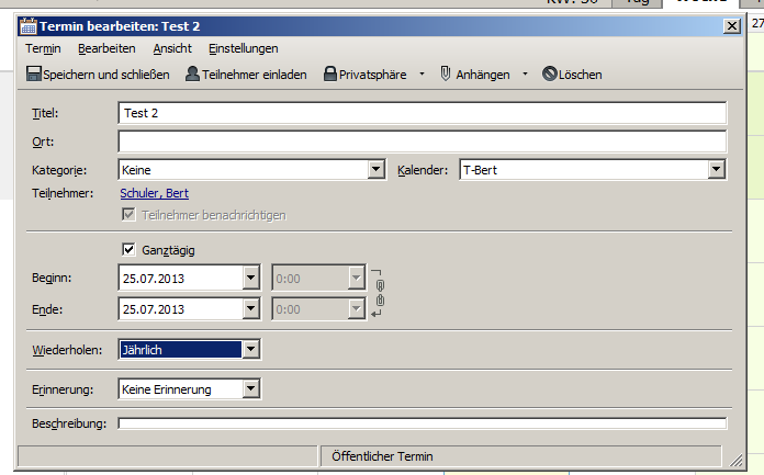

    Servus Zusammen,
    Folgendes Problem:
    Wiederholender jährlicher ganztägiger Termin (z.B Geburtstag).
    Definiert mit jählicher Wiederholung:

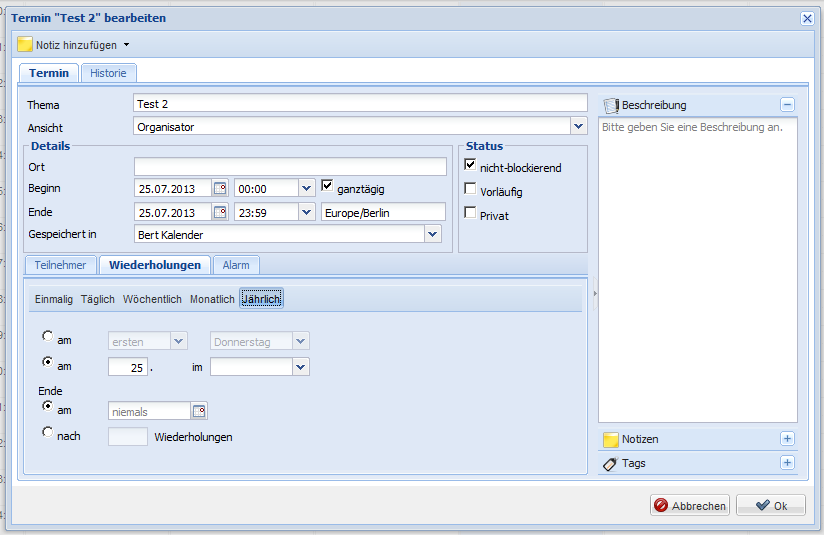

    Im CALDav-Kalender (hier Tine) kommt der wie folgt an:
    Es fehlt in der wiederhlung der Monat.

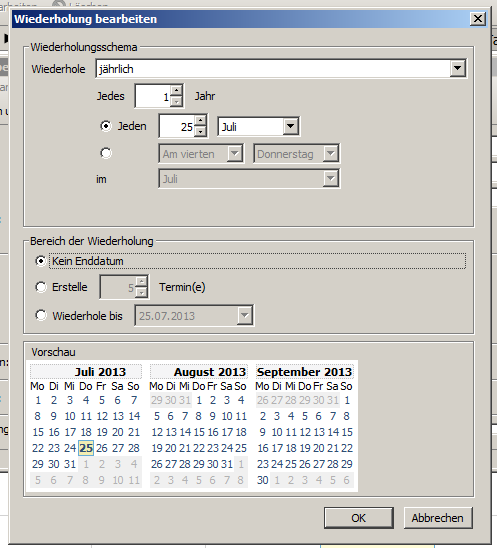

    Also in TB die Wiederholung Benutzdefiniert:
    Nach dem speichern verliert TB die zweite Stelle des Datums, aus dem 25. Juli wird der 2. Juli.
    Ist reproduzierbar, aus dem 16. wird der 1. u.s.w.
    Ist der Fehler bekannt?
    Mache ich was falsch?
    Danke für jeden Tip

    Mir sind in dem Umfeld keine Probleme bekannt. Viele Benutzer verwenden Lightning erfolgreich mit verschiedensten CalDAV Servern. Spontan würde ich deshalb auf ein Problem mit dem mir unbekannten "Tine" tippen.
    Wenn du in der Erweiterten Konfiguration von Thunderbird die Einstellung für "calendar.debug.log" und evtl. auch "calendar.debug.log.verbose" auf "true" setzt, dann logt Lightning die Kommunikation mit dem CalDAV Server in der Fehlerkonsole. Damit könntest du prüfen welche Termininformationen Lightning an Tine sendet und welche Termininformationen Tine zurücksendet. Sind letztere fehlerhaft liegt das Problem bei Tine.
