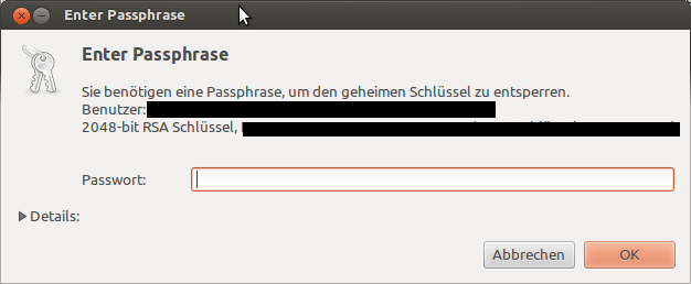

  • SusiTux
    • 8. Januar 2014 um 20:54
    • #32
    Hallo Hanisch,
    ich meine folgenden Dialog, der z.B. dann erscheint, wenn Du auf eine verschlüsselte E-Mail klickst:
    Zitat von "Hanisch"
    Also irgendwas ist vermurkst an dem System.
    Ja, davon würde ich mal ausgehen. Allein die Anzahl der installierten Desktop-Umgebungen spricht Bände ... . So etwas habe ich noch nicht gesehen.
    Susanne

  • Hanisch
    252
    2. Feb. 2010
    • 8. Januar 2014 um 21:03
    • #33
    Zitat von "SusiTux"
    Hallo Hanisch,
    Das sieht bei mir eben ganz anders aus, siehe obiges Posting.
    Das ist bei mir Usus, eigentlich habe ich normalerweise noch mehr Desktop-Umgebungen installiert. Das lief auch bisher immer einwandfrei. Sollte mit Ubuntu 13.10 damit nun Schluß sein?
