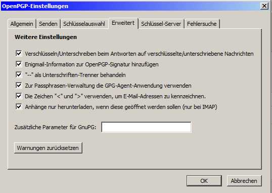

    "Experten-Optionen" sind hoffentlich aktiviert?
    "...GPG-Agent verwenden" gibt es bei mir nicht.
    Unsichere Zugriffsrechte der Konfigurationsdatei `/home/benutzer/.gnupg/gpg.conf'
    Wie sind denn die Zugriffsrechte? Du (der angemeldete Nutzer) sollte Eigentümer von ~/.gnupg und allen Dateien darin sein und volles Lese- und Schreibrecht haben.

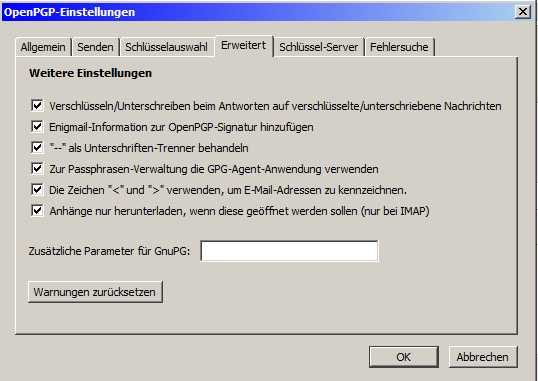

      • 23,1 kB
      • 538 × 381
    Die Zeile "Zur Passphrasen-Verwaltung die GPG-Agent-Anwendung verwenden" fehlt bei mir.
