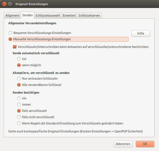

    • Gehe in die Einstellungen von Enigmail. Klicke dort auf "zurücksetzen", um die Defaulteinstellungen zu erhalten. Kontrolliere, ob das auch für die Empfängerregeln wirksam ist. Falls dort noch eine Regel hinterlegt ist, dann lösche diese.
    • Beende den TB und starte ihn neu.
    • Richte Engmail für die beiden Konten, mit denen Du testen möchtest, zunächst nur über die Konteneinstellungen -> OpenPGP-Sicherheit ein. Dort setzt Du zunächst nur den Haken bei OpenPGP-Unterstützung aktivieren und wählst in der Checkbox darunter aus, dass der Schlüssel über die E-Mailadresse ausgewählt werden soll. Alle anderen Kästchen wählst Du ab.

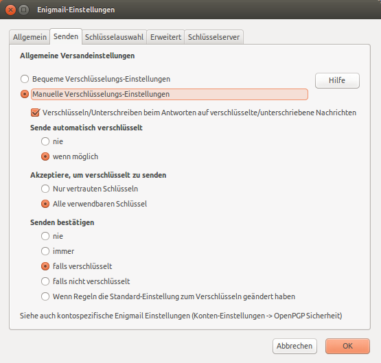

    • Gehe in die Einstellungen von Enigmail. Stelle sie wie auf dem Bild dargestellt ein. Weiter verändere bitte nichts, lege vor allem keine Empfängerregel an.

    Der Übeltäter für das ständige Aufploppen der Empfangsregeln war vermutlich der Punkt |Schlüsselauswahl|>Manuell falls Schlüssel fehlen.
    Das Rücksetzen hat mich also schon mal einen wesentlichen Schritt weiter gebracht. Bei dem Screenshot war ich "bequem" anstelle von manuell, wobei deine Wahl schon deutlich einfacher zu verstehen ist. Hab ich direkt umgestellt.
