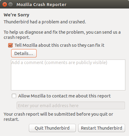

    Thunderbird funktioniert dann meistens normal. Beende ich Thunderbird über das Menü, erscheint nach ca. ein bis zwei Minuten immer eine Fehlermeldung, das Thunderbird gecrashed ist. (Siehe Anhang)
    Folgende Meldung enthält der crash report:

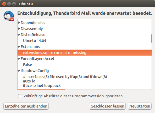

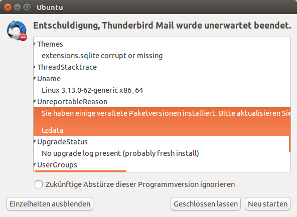

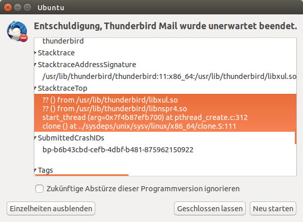

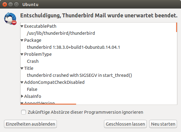

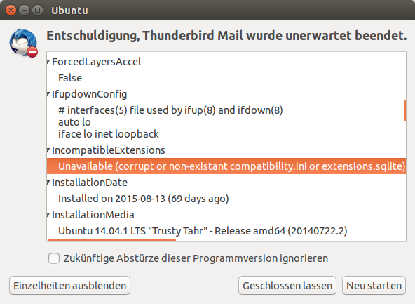

    Das Fehlerfenster beim beenden hat sich verändert und sieht nun so aus wie im Anhang.
    Leider konnte ich nicht alles makieren, deshalb nur die Auszüge mit den Fehlermeldungen als Bilder.

    etwas wirklich Schlüssiges vermag ich aus dem Crash Report nicht herauszulesen. Der vollständige Report befindet sich übrigens hier:
    https://crash-stats.mozilla.co…-b481-875962150922#frames falls Du auch mal reinschauen willst.
    Man sieht, dass Thread 21 in der libxul.so crashed. Die gemeldete Ursache ist ein Segmentation Fault, d.h. es gibt eine Schutzverletzung, weil das Programm versucht, auf einen Speicherbereich zuzugreifen, auf den es keinen Zugriff hat.
    Das kann auf einen defekten Speicherbaustein hinweisen. In Deinem Fall ist es aber wahrscheinlicher, dass der Fehler in der Software liegt. Solltest Du allerdings ähnliche Abstürze auch mit anderen Programmen beobachten, könnte sich ein Blick auf die RAM-Module lohnen.

    Heute wurde die Datei "tzdata", (Bild 5) beim Systemupgrade aktualisiert und auf den neusten Stand gebracht. Das wurde ja auch in der Fehlermeldung bemängelt.
