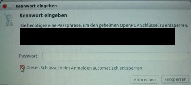

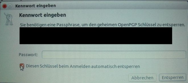

    weiß jemand, wie man die Standardeinstellung, daß im Passwortdialog das Häkchen bei "Diesen Schlüssel beim Anmelden automatisch entsperren" gesetzt ist, ausschalten kann (s. Screenshot)? Vergißt man einmal, das Häkchen wegzunehmen, sieht man es nie wieder. Nebenbei bemerkt, ist der Dialog so penetrant im Vordergrund, daß man nicht mal einen Screenshot machen kann (weil die Hotkeys daktiviert sind), nur mit der Kamera.
    Irgendwelche Einstellungen für die Cache-Zeit für das Passwort funktionieren auch nicht (weder in der gpg.conf noch in Enigmail), es wird immer unendlich gecacht.

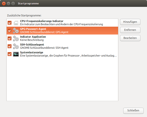

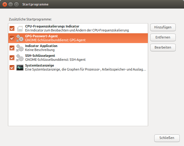

    Richtig, wenn der Agent nicht läuft, wird die benötigte Umgebungsvariable nicht gesetzt. Für den Autostart sollte eigentlich bereits bei der Installation des Agenten ein Startscript mitkommen. Siehe https://wiki.ubuntuusers.de/GPG-Agent/
    Schau mal unter "Startprogramme", ob der Agent dort eingetragen ist.
    Susanne

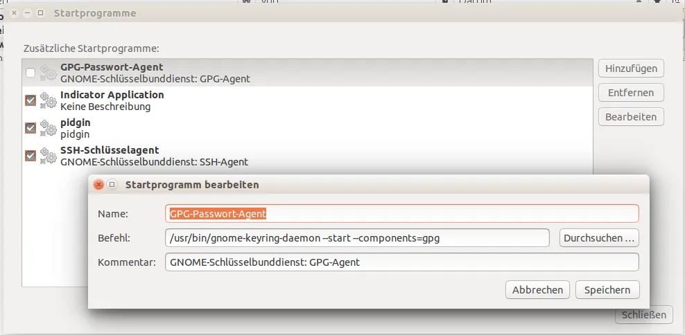

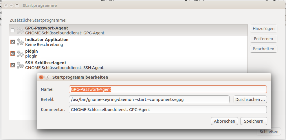

    Ja, Susanne, es sieht bei mir genauso aus, aber hinter den Kulissen wird doch nur wieder der keyring-daemon gestartet.
    (der Haken war unsprünglich drin. wenn ich ihn rausnehme, geht nix mehr).
    Man muß also noch bei "Befehl" /usr/bin/gpg-agent --daemon eintragen, obwohl der ja eigentlich schon über
    /etc/X11/Xsession.d/90gpg-agent gestartet werden müßte (den Eintrag gibts).
    Aber nun wird wieder gar nichts gecacht, man muß jedesmal die Passphrase eingeben, trotz der default- und max-cache-ttl Einträge in der gpg-agent.conf.
