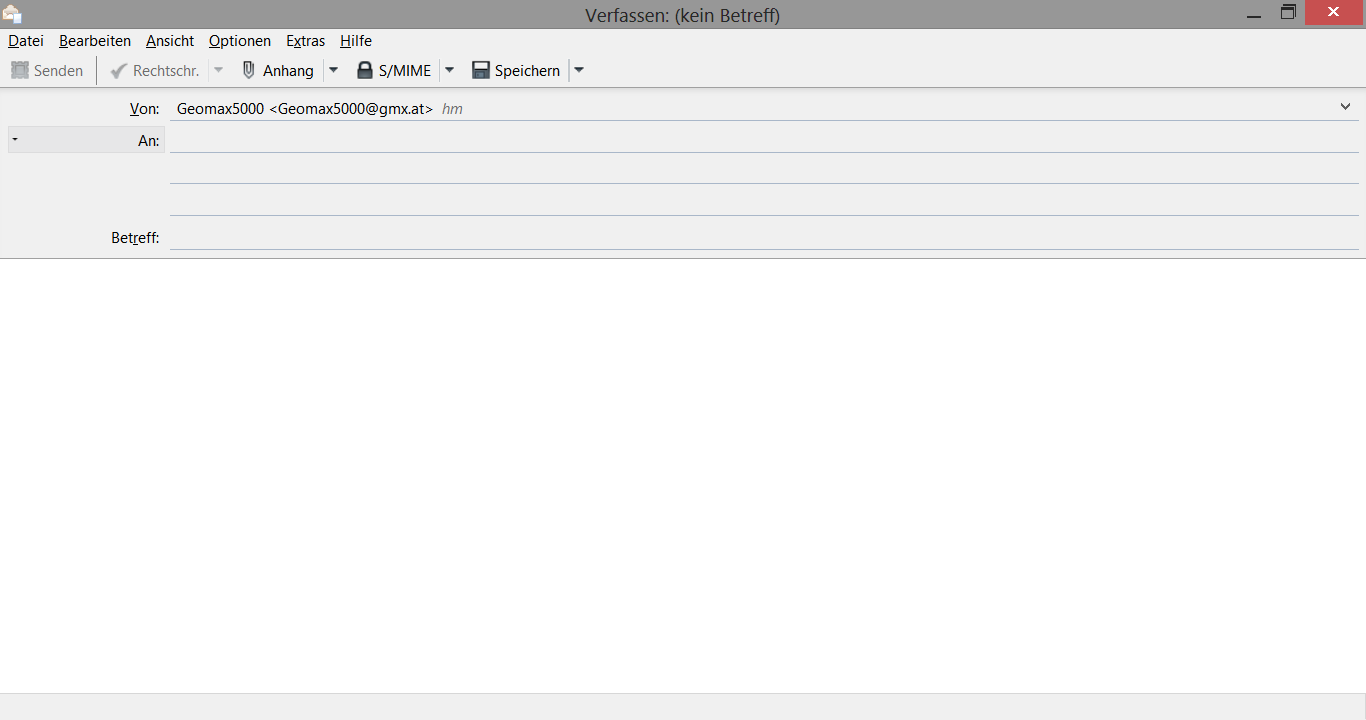

Unter neue eMail "Verfassen" ist die, Symbolleiste zur Textbearbeitung, verschwunden

    * Programm + Version: 38
    * Betriebssystem + Version: 8.1
    * Kontenart (POP / IMAP): POP
    * Postfachanbieter (z.B. GMX): GMX
    * Eingesetzte Antivirensoftware: ohne
    * Firewall (Betriebssystem-intern/Externe Software): Zone Alarm
    Wie kann ich die fehlende Textbearbeitungsleiste wieder einbinden!
    Unter Ansicht-Symbolleisten ist dies nicht verfügbar!
    Danke für die Hilfe!
    ...habe zuvor 3 Stunden im Forum gesucht.....leider war zwar alles Andere an Infos !!!
    622
    21.728
    • 10. März 2016 um 13:53
    Hallo, [So viel Zeit sollte sein!] ;)
    Du hast in den Konteneinstellungen den Haken bei Konten-Einstellungen > Verfassen und Adressieren > "Nachricht im HTML-Format verfassen" nicht aktiviert. Dann werden die Mails im Reintext-Format verfasst.
    Entweder diesen Haken aktivieren oder - wenn du nur hin und wieder HTML-Mails schreiben willst - beim Klicken auf den Button "Verfassen" gleichzeitig die [Shift]-Taste drücken. Dann wird der Editor im HTML-Format geöffnet.

    • 10. März 2016 um 17:39
    Danke!!!
    das geht ja echt schnell......
