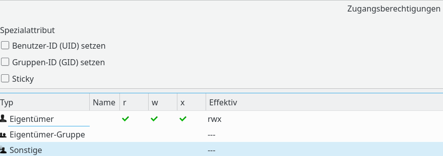

    Auch wenn du es hier inzwischen gelöscht hast, du hast noch ein zweites Problem: Die Rechte in
    /home/opa/.gnupg
    sind offen wie ein Scheunentor.
  • Hanisch
    Senior Member
    252
    2. Feb. 2010
    • July 14, 2018 at 9:52 AM
    Quote from Solaris
    /home/opa/.gnupg
    Ja, das habe ich inzwischen bereinigt.
    Die Rechte sehen nun folgendermaßen aus - siehe Anhang.
    Ch. Hanisch
    Images
      • 25.97 kB
