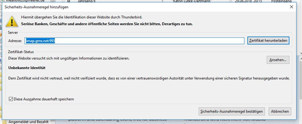

    Beim Einrichten meines neuen PCs stoße ich mit Thunderbird auf Probleme. Wenn ich versuche meine GMX Adresse einzurichten werde ich ständig nach einer "Sicherheitsausnahmeregel" gefragt die ich bestätigen soll. Tue ich dies, kommt das Fenster nur wieder. Da ich vor wenigen Wochen ohne Probleme das Konto auf meinem Tablet habe einrichten können, bin ich etwas verwirrt. Vielleicht kann mir hier geholfen werden.
  • Meanthis
    1. Sep. 2018
    • 1. September 2018 um 20:53
    ETA: LÖSUNG
    Es lag anscheinend an den Einstellungen meines Virenschutzes. Ich habe bei GData unter Email-Prüfung "SSL-Verbindungen prüfen" deaktiviert und nun taucht das Problem nicht mehr auf.
  • Solaris
    • 1. September 2018 um 21:51
    Das Thema ist bekannt. Für den Fall, dass du die SSL-Prüfung nutzen möchtest, musst du dazu ein passendes Zertifikat installieren. Eine Suche im Forum oder gleich bei GData wird dir zeigen, wie das geht.
