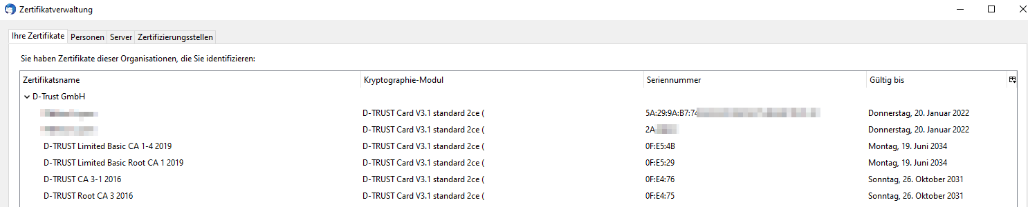

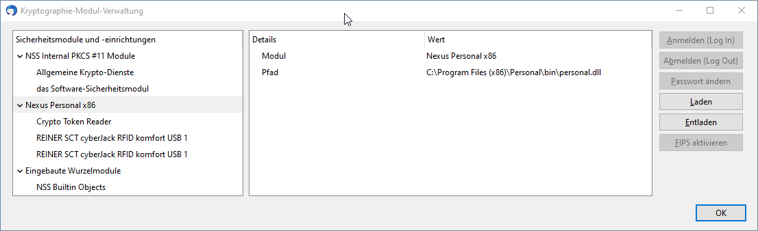

    Als Middleware (CSP) setze ich Nexus Personal (V. 5.2.1) ein, diese ist auch in Form der personal.dll (ebenfalls 32-bit) in der Kryptographie-Modul-Verwaltung eingerichtet:
    In der Zertifikatsverwaltung sind meine Zertifikate enthalten Signatur & Verschlüsselungszertifikat

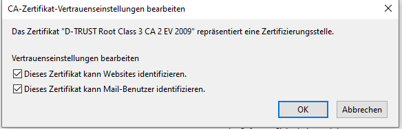

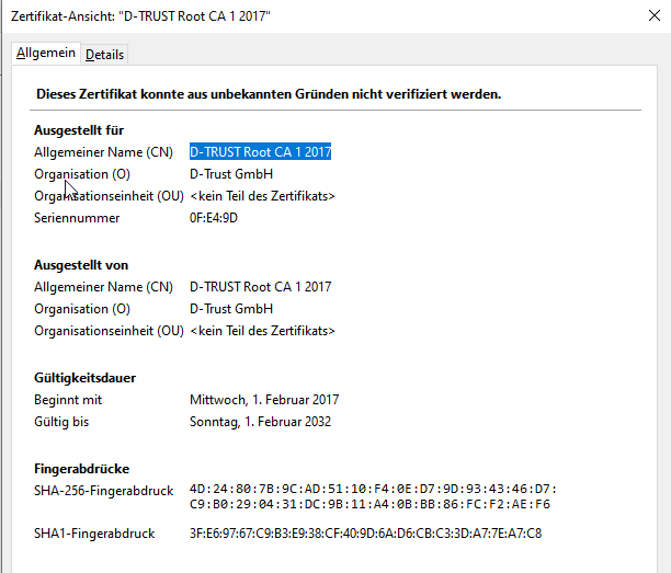

    Allen D-Trust-Zwischenzertifizierungsstellen wird vertraut.. exemplarisch hier der Screenshot des 1. Zertifikats:
    Auffällig ist dass eine Root CA aus unbekannten Gründen nicht verifiziert werden kann...

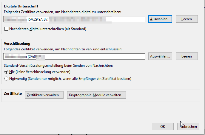

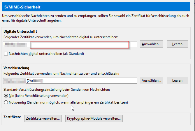

    Wähle ich dann in dem zugehörigen Konto unter S/MIME-Sicherheit die Zertifikate aus, muss ich mit PIN am Kartenlesegeräte das Einlesen bestätigen und beide stehen zur Verfügung.
    Sieht alles korrekt eingestellt aus.

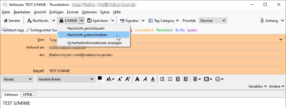

    Erstelle dann eine Mail an mich selbst zu Testen

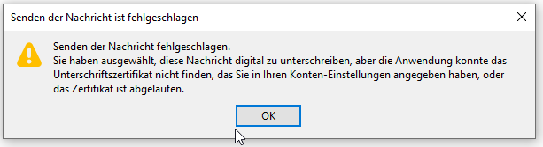

    Beim Versenden kommt dann statt der PIN-Abfrage ff. Fehlermeldung:

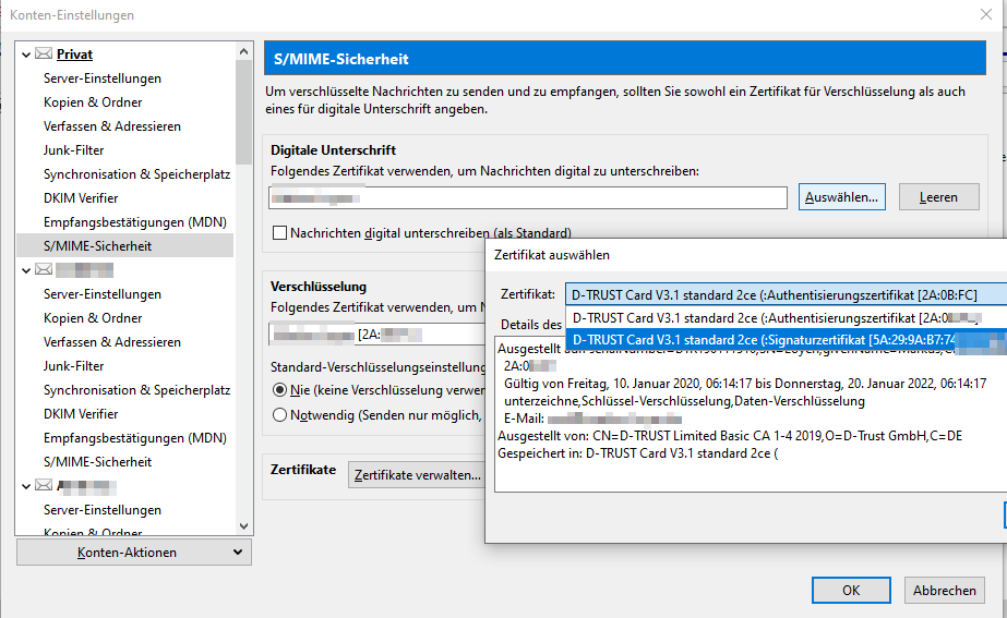

    Prüft man dann die Einstellungen für das Konto unter S/MIME-Sicherheit
    stellt man fest, die Seriennummer des Zertifikatsfehlt.

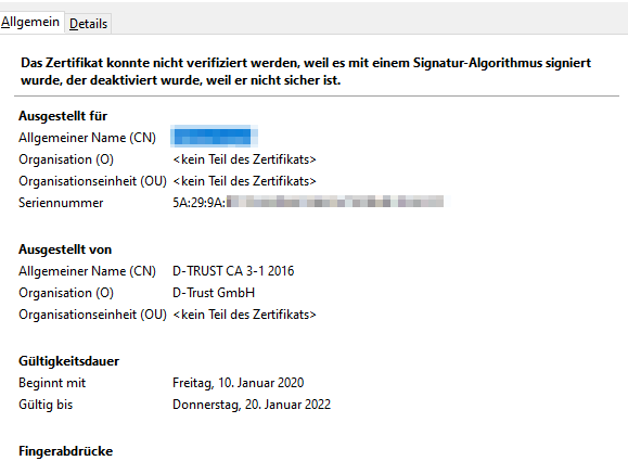

    Weiter ist auffällig, dass für das persönliche Zertifikat mit der qualifizierten elektronischen Signatur oder EIDAS-konforme Signatur:
    angezeigt wird, dass es nicht "konnte nicht verifiziert werden, weil es mit einem Signatur-Algo signiert wurde, der deaktiviert wurde, weil er nicht sicher ist.
    (Ok hat Mozilla TB hier ein Problem mit RSASSA-PSS oder in der NSS... habe viel gegoogelt, hat aber alles nicht geholfen...
