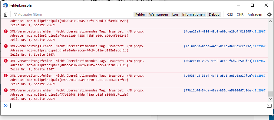

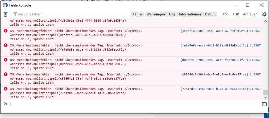

    Hallo Gemeinschaft,
    ich habe das gleiche Problem, das der Themenersteller beschreibt. Auch ich binde einen Kalender namens "UNI-Kaleder" aus MS-Exchange in meinen Thunderbird ein. Seit geraumer Zeit blinken/flackern die Termine aus diesem Kalender im gleichen Rythmus, wie die Fehlermeldungen in der Fehlerkonsole erscheinen. Dabei macht es keinen Unterschied, ob ich diesen Kalender als Netzwerkkalender nativ über Thunderbird einbinde oder TBsync verwende.
    Einen Screenshot der Fehlerkonsole und eine gekürzte Version der Informationen zur Fehlerbehebung habe ich an diesen Beitrag angehängt. Falls weitere Informationen benötigt werden, schreibt mir bitte, welche dies sind und ggf. wie ich an dies heran komme. Ich reiche sie dann gerne nach.
    Allgemeine Informationen
    Version: 91.4.0
    Build-ID: 20211203141721
    Distributions-ID:
    Update-Kanal: release
    User-Agent: Mozilla/5.0 (Windows NT 10.0; Win64; x64; rv:91.0) Gecko/20100101 Thunderbird/91.4.0
    Betriebssystem: Windows_NT 10.0 19042
    Danke im Voraus für eure Unterstützung.
    Tronde
      • 37,62 kB
      • 905 × 399
    Dateien
    tb-fehlerinfo.txt 12,98 kB – 592 Downloads

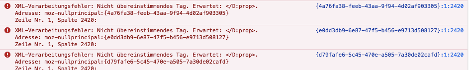

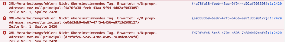

    mein Thunderbird 91.3.0 unter Fedora 35 ist ebenfalls von dem Problem betroffen. Informationen zur Fehlerbehebung habe ich angehangen.
    Tronde
    Dateien
    tb-fehlerinfo.txt 19,41 kB – 553 Downloads
