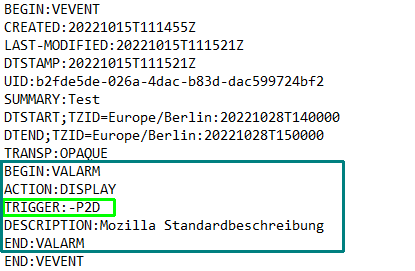

    • 15. Oktober 2022 um 13:31
    Zitat von pikkolo
    Wie kann ich Thunderbird dazu bringen, die in den Einstellungen hinterlegten Vorgabewert für die "Erinnerung" (meine Einstellung: 2 Tage) in die importierte Datei zu übernehmen
    soviel ich weiß, wird eine Erinnerung in der .ics Datei vorgegeben und nur beim Editieren geändert / überschrieben.
    Die TB Voreinstellung (meine Einstellung: 2 Tage) greift m.E. nur beim händischen Erstellen eines neuen Termins.
    Eine Möglichkeit die Erinnerung in der Datei global zu setzen, wäre diese vor Import zu editieren.
    Das muss allerdings bei jedem Temin eingefügt / geändert werden. U.U. ähnlich mühsam, (evtl. mit Suchen / Ersetzen).
    Folgend ein Auszug zu einem Test-Termin.
    Der Alarm ist zwischen den Schlüsselworten Begin:VALARM und END:VALARM definiert.
    Hier mit TRIGGER: -P2D bei 2 Tagen 'Vorlauf'.
    2 Mal editiert, zuletzt von Bastler (15. Oktober 2022 um 13:55) aus folgendem Grund: Korrekturen
