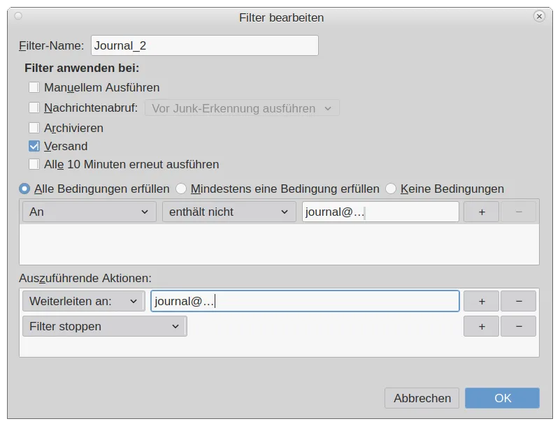

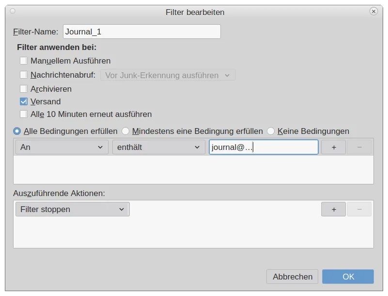

    Zitat von netSoftec-fp
    Ich möchte einen Filter verwenden, anwenden bei 'Versand', ohne Bedingung (also immer/für alle) und auszuführende Aktion: Weiterleiten an: 'journal@...'.
    Klappt auch aber es startet natürlich eine Endlosschleife, da mit jeder Weiterleitung ein neuer Versand stattfindet.
    Mit zwei statt mit einem Filter sollte es funktionieren:

    • 22. Dezember 2022 um 09:44
    scheint so technisch zu funktionieren, vielen Dank!
    Aus 2 Gründen verwerfe ich diesen Ansatz aber trotzdem:
    1. Unter 'Gesendet' erscheint nun zur normal gesendeten Email natürlich auch die weitergeleitete Email (also alles doppelt).
    2. Beim Weiterleiten wird die Email verändert. Es fehlen z.B. eingebettete Bilder. Vielleicht lässt sich das auch noch einstellen, aber damit ist es auf jeden Fall zu fehleranfällig und für ein 'Journaling' aus meiner Sicht nicht geeignet.
