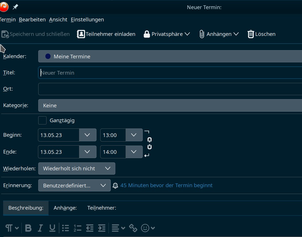

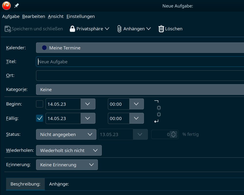

    Wenn Du in Lightning eine "neue Aufgabe" erstellst (NICHT Termin!), fehlt das Kästchen zum Ankreuzen "ganztägig", wie es auch bei Terminen möglich ist. Diese Einstellung "ganztägig" für Aufgaben ist nötig, wenn Aufgaben eben nicht zu einem festen Zeitpunkt, sondern irgendwann im Laufe des Tages erledigt werden müssen.
    Im Ersten Anhang siehst Du das Fenster zur Eingabe einer neuen Aufgabe, im zweiten Anhang das Fenster für einen neuen Termin. Beachte das fehlende "ganztägig" bei der Aufgabe. Der obige Code hatte in älteren TB-Version die erwünschte Wirkung, aber jetzt ist er leider wirkungslos geworden. :(
    bist Du ganz sicher, dass in dem Editor für Aufgaben jemals ein Kästchen für Ganztägig existierte?

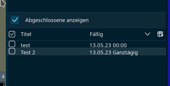

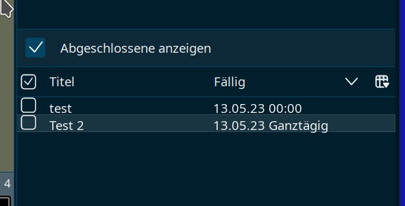

    Danke für die Arbeit! Allerdings ist es wohl nur ein Placebo, wie Bastler schon sagte: im Anhang ist der Unterschied zu sehen zwischen einer "ganztägigen" Aufgabe, wie sie in anderen Kalenderanwendungen¹ angelegt werden kann, und wie TB sie erlaubt. Der Unterschied ist der, daß "ganztägige" Aufgaben keine Zeitangabe besitzen, weil sie eben nicht an eine bestimmte Uhrzeit, sondern nur an einen bestimmten Tag, an eine bestimmte Woche oder Monat gebunden sind. Beispiele:
    - Irgendwann im Laufe des Tages muss ich Brot kaufen. Wann, ist egal.
    - Irgendwann im Laufe diese Woche muss ich die Steuererklärung machen.
    Bei solchen Aufgaben eine Uhrzeit anzuzeigen, ist nicht korrekt, und kann u.U. sogar dazu führen, daß per CalDAV synchronisierte Aufgaben um Mitternacht auf Android einen Alarm bimmeln lassen, weil der Kalender eine fällige Aufgabe um 0:00 Uhr sieht.
